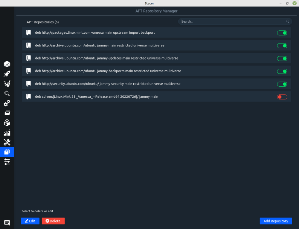

  1. BJr M.Tulburite, pas de soucis, je comprends bien que vous n'ayez pas que ça à faire pour ma part , je bricole , en essayant de ne pas faire de dégats je supprime , re-installe... mon fils va revenir tantôt je vous tiens au courant une question cependant dans administration- source de logiciels- maintenance paquets éttrangers j'aurais donc des paquets qui ne seraient pas dans les dépots ... bigre ! ci joint une copie d écran d'une partie de ces paquets , il y en aurait bien plus pourtant j'ai vu "apt" ... faut-il supprimer tout ça merci encore bonne journée papamath

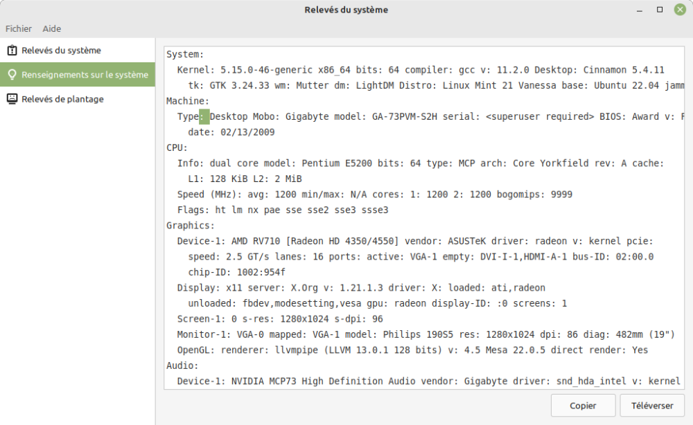

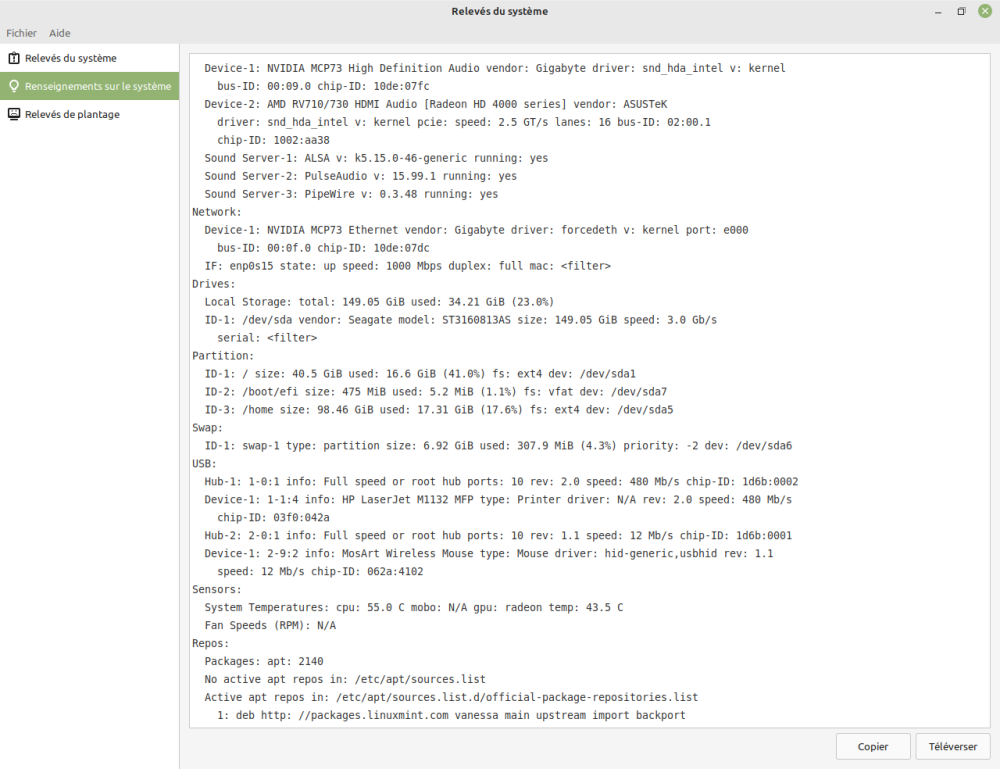

  6. bjr M. Tulburite, plaisir partagé de vous lire vous pensez bien !... pour l'installation de linux 21 ce n'est pas moi , la personne est en vacances ces jours ci mon ordi était HS donc réinstallation avec passage de linux 18 à 21... dés que je pourrai vous répondre sur les partitions , comptez sur moi ce qui me semble bizarre c'est pas de renseignement sur partition 3 et 4 de plus si on ajoute les giga p1 = 45 p2 = 116 p5 = 100 p6 = 6,7 on dépasse allègrement les 160 giga du disque !!! en ce moment je dégraisse les extensions de mon navigateur firefox que j'avais mises je suis même prêt à désactiver (ou supprimer ) stacer et BeachBit en espérant gagner de la rapidité supprimer des fichiers temporaires est-ce primordial ? en faisanr sudo apt autoclean et sudo apt autoremove et suso apt clean c'est peut être déjà pas mal je fonctionne sans antivirus et je viens de fermer le parefeu ufw ...........................danger ??? n'empêche j'ai gagné 1 min en rapidité ! au démarrage voilà je dis mes idées pas brillantes parfois sans doute merci de me rectifier avec votre avis de pro en tous cas il y a une chose que vous allez devoir me dire ; comment vous avez acquis de tels savoirs quelle formation quelle école? et puis d'où êtes vous ? moi = pas de calais france près de montreuil sur mer en tous cas bravo pour votre état d'esprit d ansel

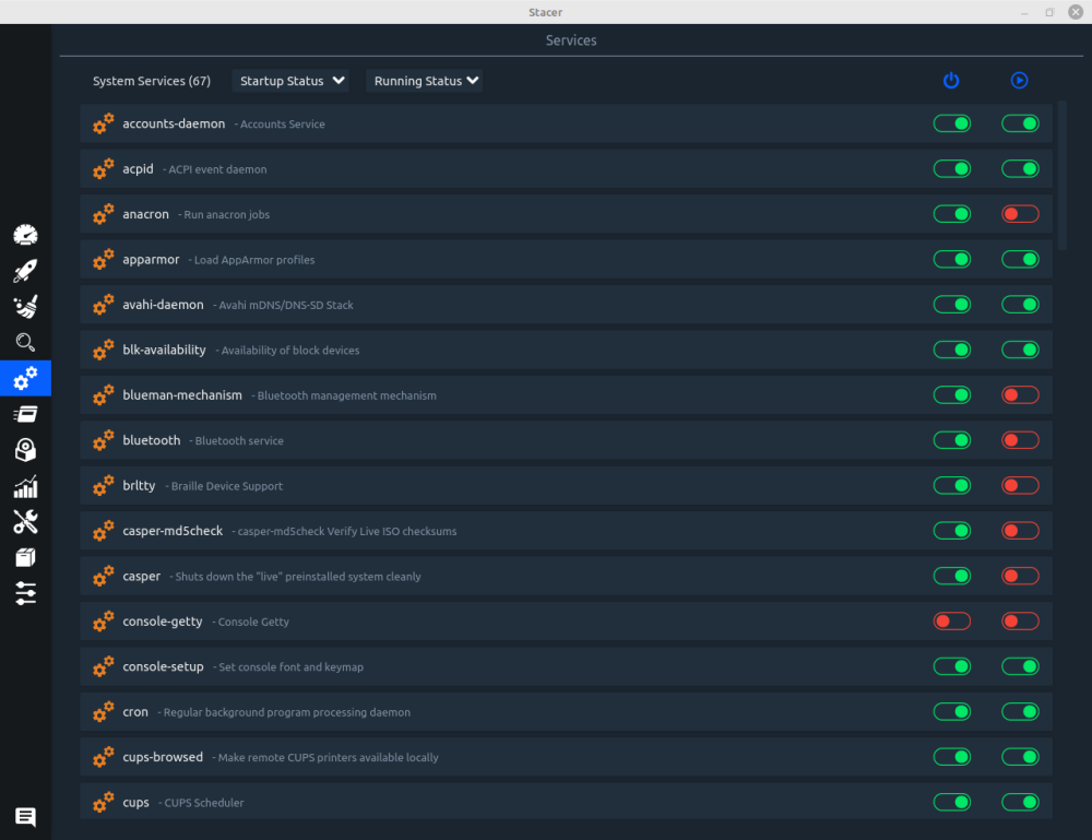

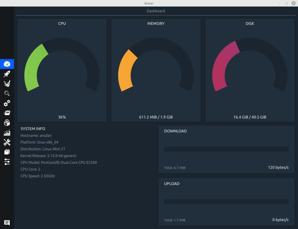

  9. bjr, vous avez raison pour stacer mais quelle patience vous avez avec moi !! stacer installé j'ai obtenu ces copies d'écran que je suis incapable d'exploiter de dire si c'est normal ou pas le bureau est bien cinnamon vous avez maintenant plein de données sur mon linux ! et ordi dans stacer icones / services j'ai des points rouges dans -console gelly -debug-shell -systemed-time-wait-sync -systemed-boot-check-no-fallures il faudrait que je sache voir ce qui cloche en lisant stacer finalement grâce à vous j'ai aussi installé BleachBit merci encore

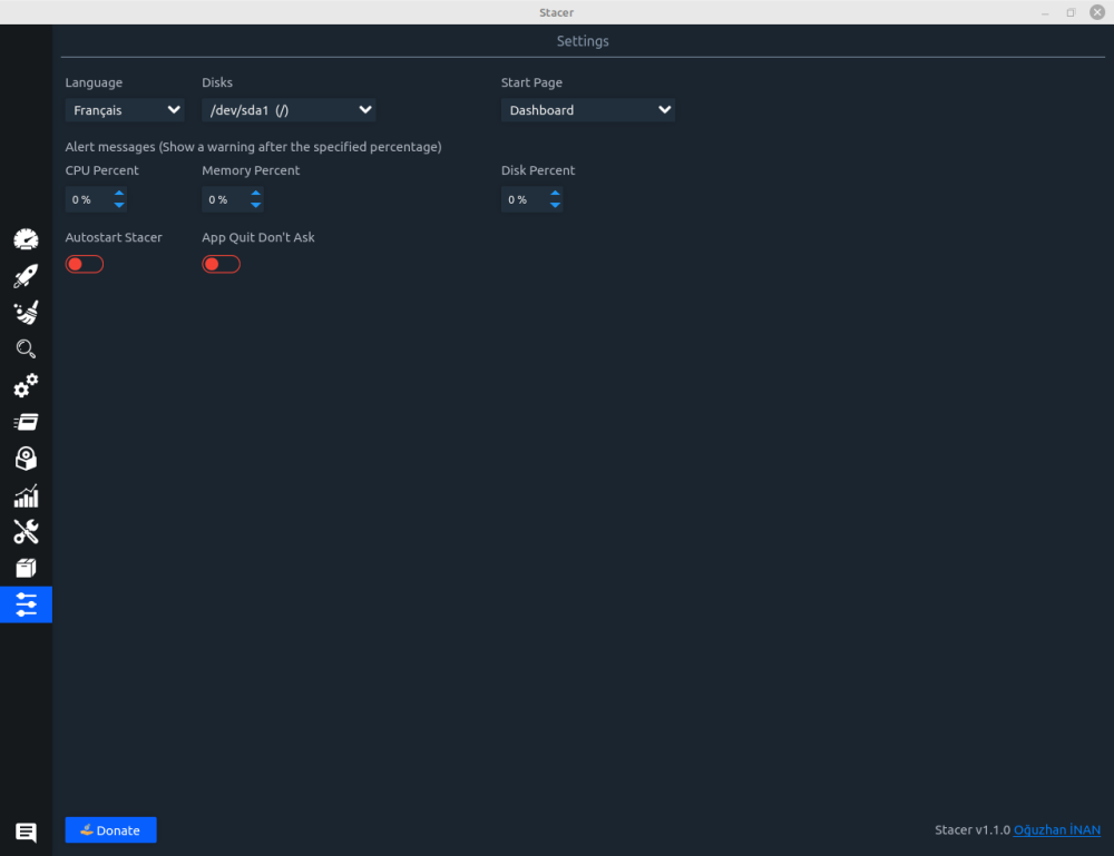

  11. Bjr M. Tulburite merci encore de votre attention seulement pour moi , c'est pas la joie pour stacer il me dit impossible d'ajouter le PPA jammy ne le prend pas = du chinois pour moi donc abandon pour BleachBit je me suis retouvé dans un truc compliqué ..et payant donc abandon aussi pour la fiche exhaustive je suis bien incapable de répondre à toutes ces questions à 73 balais à Ste Catherine... il faudrait que je me fasse aider pour le Sha 256 alors ça c'est du pur chinois encore quant à DD/SSD c'est pas net non plus Dieu que c'est compliqué simplement pour nettoyer et accélérer une navigation ci- joint 2 fichiers , à toutes fins utiles Bonne journée , et bon courage si vous le voulez bien cordialement daniel a

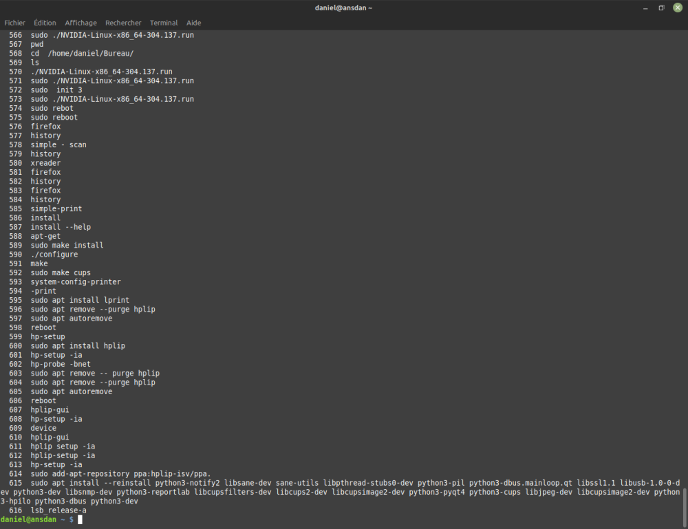

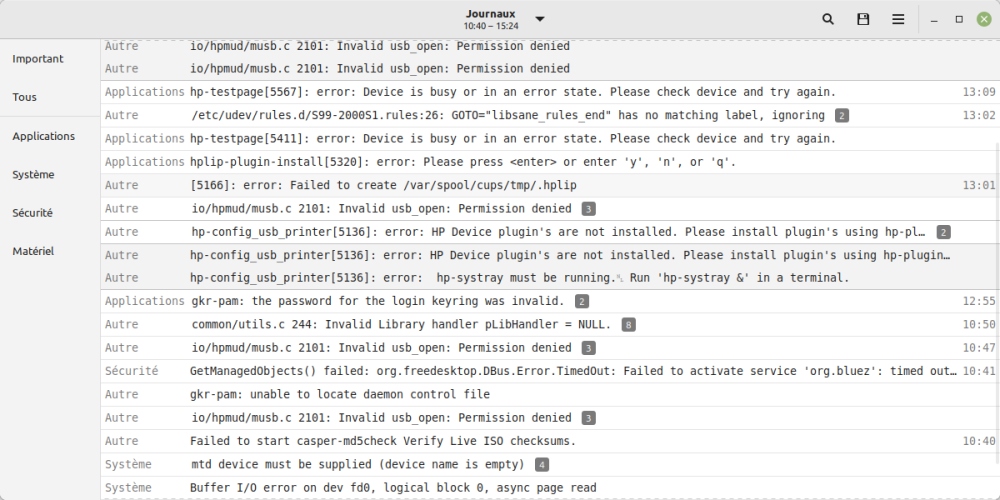

  12. Bjr M Tulburite, merci encore vivement de votre attention . je travaille sous firefox A toutes fins utiles je vous joins 3 copies d"cran Mais alors le miracle parce que c'en est un à force de tenter des actions au terminal mon imprimante s'est remise en route : je vous joins un history par contre lors de ce passage en linux 21 mon ordinateur est bien plus lent , surtout au démarrage si vous pouviez me renseigner à ce niveau merci encore heureusement qu'il y a des personnes comme vous , au lieu de se taper sur la figues daniel a
  13. Bjr je me permets de vous apporter un point de vue j'ai réinstallé un linux plus récent = 21 en loupant sans doute la réinstallation des pilotes notamment celui de mon imprimante aujourd'hui "menu - administration- gestionnaire de pilotes" donne une page vide ! mon souci serait donc comment installer un pilote pour mon imprimante mais peut-être j'ai tout faux merci encore de votre attention
  14. ans da <[email protected]> 10:00 (il y a 3 minutes) rebonjour M. Tulburite, tout d'abord un énorme merci pour toute votre attention , cela prouve votre sérieux ! si besoin était seulement voilà je coince encore j'ai fait ce que vous m"avez demandé et il me répond hplip-3.22.6.run is not responding à toutes fins utlies je vous joins 2 copies d'écran si vous pouviez encore me donner un coup de pouce ...ce serait super bonne journée à vous bien sûr daniel du pas de calais france bien cordialement
  15. Bonjour M Tulburite, si je vous ai froissé , je vous prie de m'en excuser je suis novice sur ce forum, mais ce n'est pas une excuse j'en conviens. pour mon prolème d'imprimante qui ne veut plus imprimer je n'arrive pas à télécharger le pilote en fait j'arrive à hplip - 3.16.7 is not responding! et je dois forcer l'arrêt mon systeme est linux mint 21 vanessa si vous pouviez encore m'aider ce serait super merci à l'avance bonne soirée bien sûr
