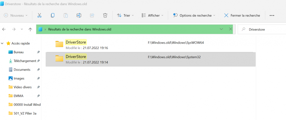

  12. PCI\VEN_10EC&DEV_8168&SUBSYS_12531025&REV_12
  13. J'en suis à la réinstallation des pilotes je ne trouve pas le nouvel élément avec un triangle jaune
  14. J'en suis à la réinstallation des pilotes je ne trouve pas le nouvel élement avec un triangle jaune
  15. il cherche..... mais déjà ça... si il y a ce quil faut ici j'arrête la recherche
