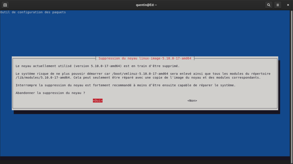

Bonjour à toutes et à tous, Je cherche à restaurer mon ancienne version de noyau Linux car la version courante du noyau cause des dysfonctionnement (cf. le sujet que j'ai posté hier). Pour y arriver, j'ai décidé de suivre une procédure de moyens.net. D'abord j’identifie les paquets de noyaux installés avec dpkg --list | grep linux-image. J'obtiens : rc linux-image-5.10.0-13-amd64 5.10.106-1 amd64 Linux 5.10 for 64-bit PCs (signed) rc linux-image-5.10.0-14-amd64 5.10.113-1 amd64 Linux 5.10 for 64-bit PCs (signed) ii linux-image-5.10.0-15-amd64 5.10.120-1 amd64 Linux 5.10 for 64-bit PCs (signed) ii linux-image-5.10.0-16-amd64 5.10.127-2 amd64 Linux 5.10 for 64-bit PCs (signed) ii linux-image-5.10.0-17-amd64 5.10.136-1 amd64 Linux 5.10 for 64-bit PCs (signed) ii linux-image-amd64 Ensuite je supprime le dernier paquet installer avec apt remove linux-image-5.10.0-17-amd64. Et là j'ai le message d'avertissement ci-dessous. Est-ce que d'après vous je peux continuer la suppression sans risques ? Etant donné que j'ai du travail en cours sur mon PC je préférerais être sûr de ne pas faire de bêtises... Merci d'avance si vous pouvez confirmer ou si vous avez une meilleure méthode,

Bonjour à toutes et à tous, Suite à une mise à jours de Debian, je n'arrive plus à faire fonctionner ma carte graphique. Juste après la mise à jours, mon écran secondaire n'était plus reconnus et la commande nvidia-detect m'indique qu'il faut que j'installe les pilotes. En fait, il s'agissait de 2 mises à jours d'affilés, voilà un screenshot de la seconde mise à jours : J'ai déjà eu des soucis avec la procédure décrite dans l'article sur l'installation des pilotes NVIDIA. Nous avions finis par résoudre le problème avec @Tulburite en installant non pas le driver 390xxx (recommandé) mais le 470xxx. Donc cette fois ci, je tente directement d'installer le 470xxx, avec ma propre procédure. 1. Listing des paquets NVIDIA : apt list --installed '*nvidia*' 2. Suppression de tout les paquets NVIDIA : apt update apt remove '^nvidia' apt autoremove apt-get purge 'nvidia*' apt autoremove sudo apt-get purge 'libnvidia*' apt autoremove apt list --installed '*nvidia*' 3. Redémarrage du PC : systemctl reboot NB : Après le reboot le deuxième écran branché à la GPU, qui était inutilisable, se réactive. 5. Avec Synaptic, j'installe tout les paquets NVIDIA correspondant au driver 470, soit 55 nouveaux paquets. NB : Pendant l'installation, un message d'avertissement m'indique que le module "nouveau" entre en conflit avec le module non libre "nvidia". La manière la plus simple de corriger est de redémarrer une fois l'installation terminée. 6. Redémarrage du PC. 7. Retour à la case départ... Je pense que je vais provisoirement tout re-supprimer pour retrouver le second écran, en attendant de trouver une solution, et d'avoir du temps pour m'y pencher. Est-ce que quelqu'un aurait une piste de résolution ? Je me demande si je ne ferrais pas mieux de trouver une autre carte graphique, ayant moins de problème avec Linux. Une AMD/ATI par exemple ? Un modèle plus récent ? J'ai lu que par rapport à NVIDIA, AMD "garantit une compatibilité supérieure et un choix de pilotes fiables, qu’ils soient open source ou propriétaires." (source : blog FrancoAndroid).
