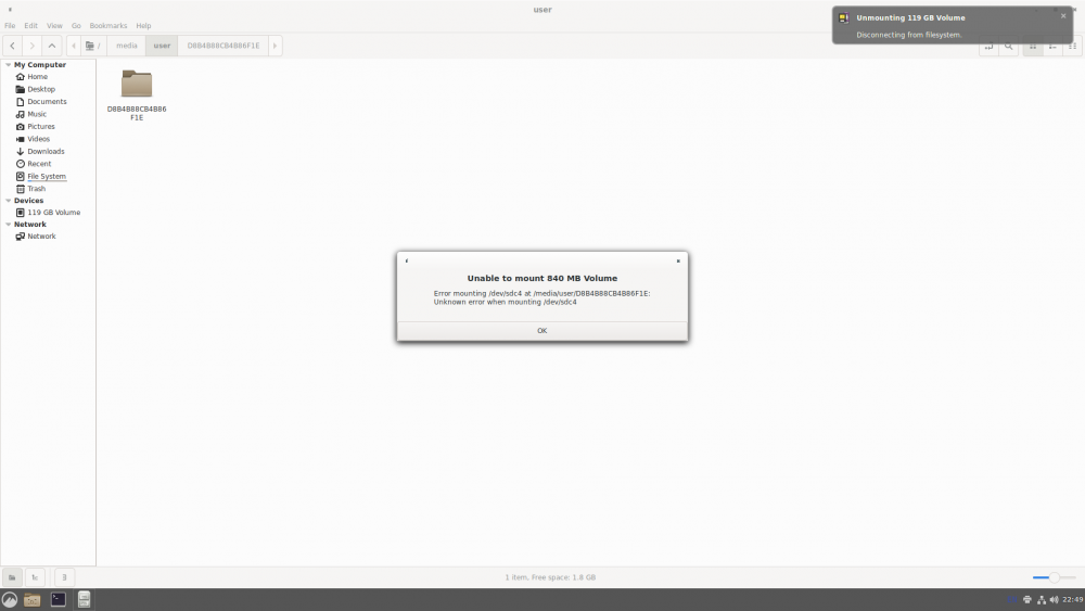

  1. Bonjour Tulburite Je vais changer de HDD, je vais partir sur un SSD. Merci tout de meme pour ton aide

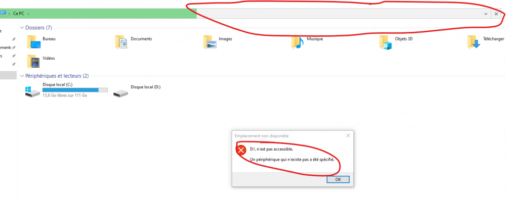

  5. Voici ce que j’ai depuis l’explorateur : au démarrage le disque apparait, après l’erreur il disparait

  7. Quand j'essaye d'y accéder, que ce soit depuis l'explorateur ou depuis cmd j'ai le message suivant :
