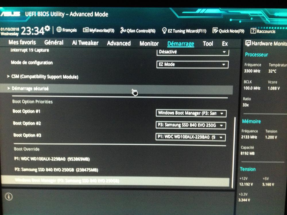

    Bonsoir je n'ai pas toucher au fastboot si faut le désactiver je le ferais je voudrais aussi vous montrer une photo du secure boot je sais pas a quoi sa sert mais j'ai vu que certaine personne sur différent forum parlais souvent de cette option

    j'ai su faire quelque photo via l'iphone d'un amis moi je n'ai pas de cable avec mon vieux gsm voici 4 photo sa sera peu être utile si besoin d'autre info du bios dite le moi si y a une autre soluce que de réinstalle win7 ca serais cool merci et bonne nuit
