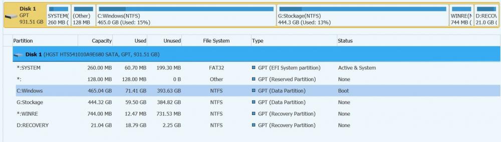

en voyant ma capture d'écran: y a -til eu déplacement ? apparemment y'a un truc en tous les cas. je remets comment d'origine ? mais surtout: est-ce que l'impossible mise a jour fall creator pourait venir de là ?
Je viens de lire sur un autre forum (je ne sais pas si je peux le citer), que cela pourrait venir du fait d'avoir déplacé le dossier user sur une autre partition .... Un utilisateur aurait résolu ce même problème comme ça. ça vous dit qq chose ?? Comment savoir si c'est mon cas ?? je ne sais pas trop comment vérifier si mon dossier user est ici ou là
