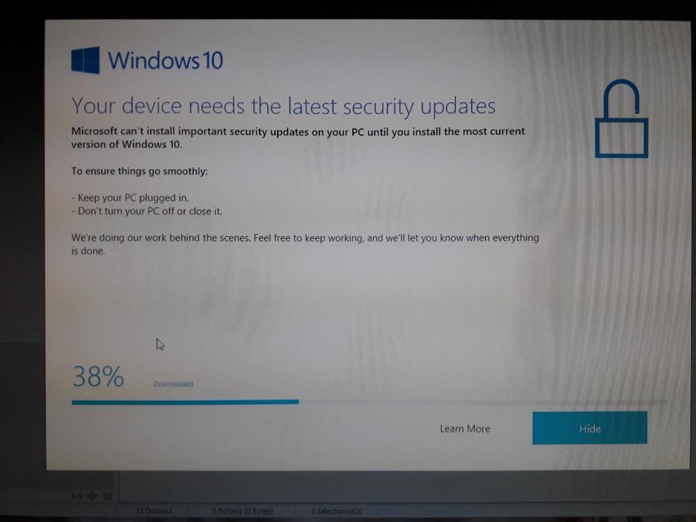

  7. mon problème c'est que cela effectue quand même la mise à jour malgré mes multiples tentations de la bloquer j'ai fait une photo de la dites mise à jour justement:
