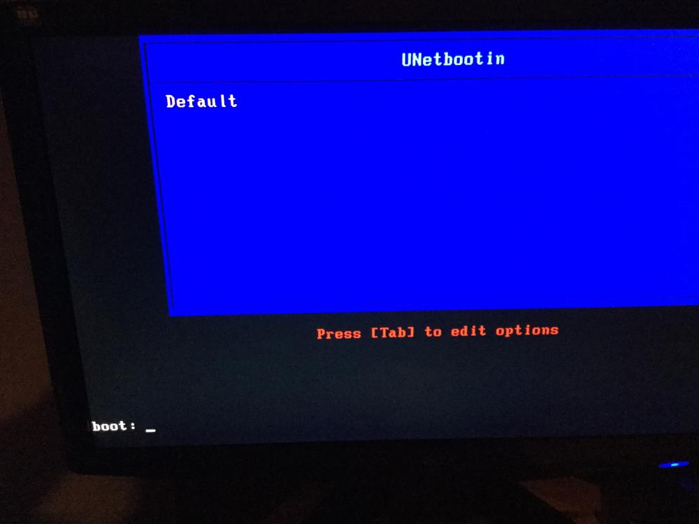

    Voila quand je fais TA Et voila si je fais escap j’ai aussi reussi a acceder aux bios et j’ai changé l’ordre donc le pc démarre sur la clé mais je pense que le probleme vient de la cle du coup

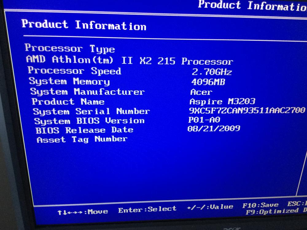

    Je vais regarder @Delta si ca peut aider j’ai reussi a acceder a ceux ci il me semble que ce sont les infos de l’ordi

    euh désolé encore moi alors je viens d'essayer la clean install comme vous me l'avez recommandé je viens de me rendre compte que c'est ce que j'ai fait avant d'écrire sur le blog le problème est que lorsque je sélectionne m'a clé dans le boot menu cette page s'ouvre et ensuite plus rien ne se passe hormis le décompte de 10 secondes qui recommence en boucle

    je suis parvenu à ça :(voir photo mtn il écrit boot automatique dans 10 secondes et toutes les 10 rien ne se passe et ça recommence help me please

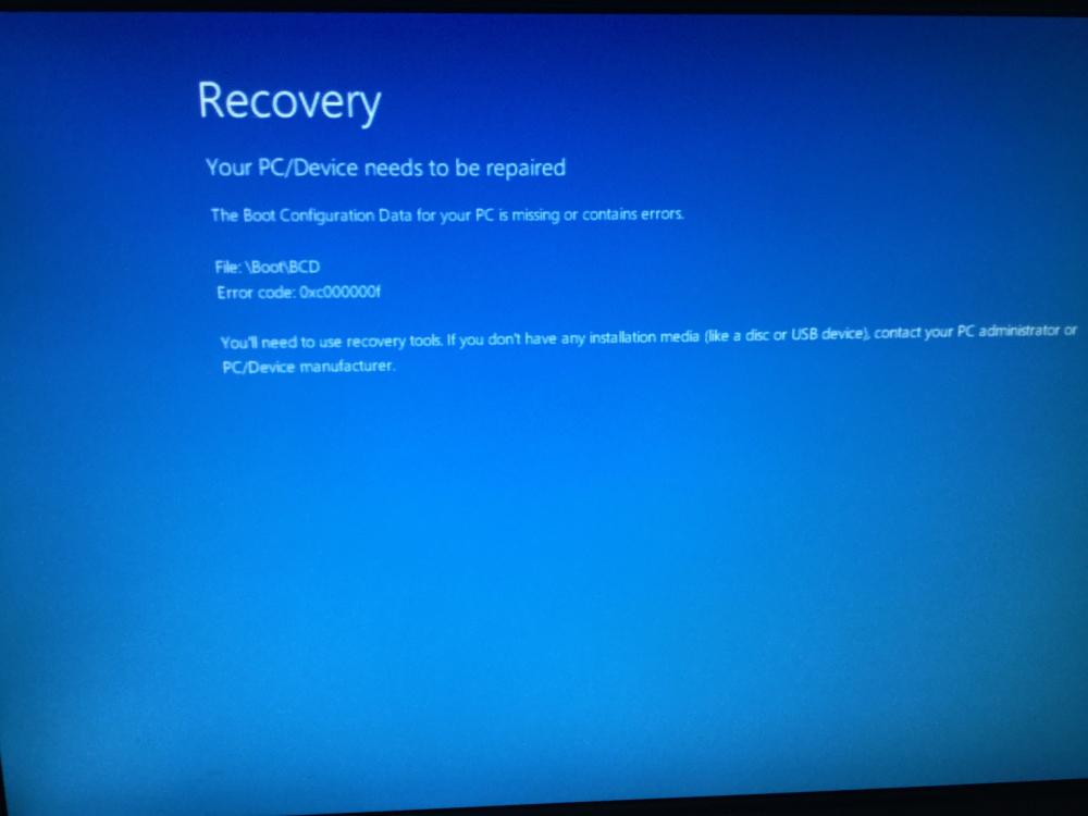

  13. Bonjour, je ne suis pas très calé en informatique donc excusez mon language peu précis . Mon ordinateur beuguait régulièrement c’est pourquoi j’ai voulu faire une réinitialisation usine. Mais j’ai un problème... il était marqué que l’ordi devait être réparé et que la restauration était impossible. Après plusieurs recherches sur différents j’ai créé un support usb pour réinitialiser à nouveau. La clé est faite mais lorsque que je l´introduit dans l’ordi je ne parviens pas à accéder au boot menu. quelqu’un peut-il m’aider? c’est un ordi que ma tante m’a donné, il est de marque acer sous windows 10 (à la base sous 7) Cependant je ne sais pas vous donnez d’autre infos car elle a jeté tous les documents en fin de garantie. Merci d’avvance
