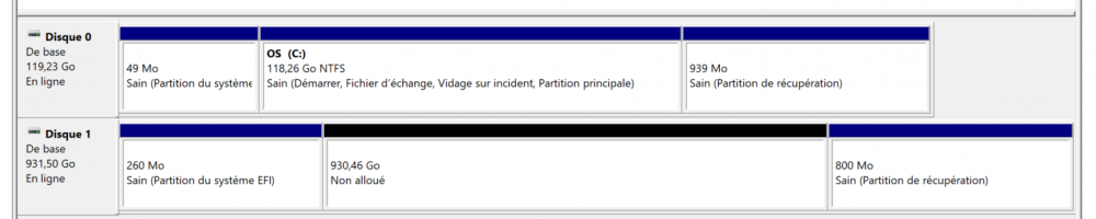

    Oui mon ssd est bien le c: Après plusieurs redémarrage, et au delà d'être évidement plus rapide, il est stable. Mon ancien c: est devenu d: Néanmoins il reste dessus les partitions - partition du système efi de 260mo - partition de récupération de 800mo Pour lesquelles je ne peux rien faire pour l'instant.

    Oui mais je ne peux pas supprimer les deux partitions de 260 et 800mo

    Par contre je n'arrive pas à supprimer toutes les partitions de mon ancien C: (disque 1) du moins la 1ère et la 3° j'ai un message pour la partition EFI???? pour l'autre aucune action possible????

    Bon donc petit CR Pour ceux qui on un SSD de moindre capacité que le disque à cloner --> utilisez AOMEI. Simplicité tout se passe sous Windows sans redémarrage. C'est presque inquiétant tellement c'est simple. Reste à supprimer sous le gestionnaire de disque les partitions de mon disque initial + format pour repartir avec: - un SSD 128 go os - un DD 1To données

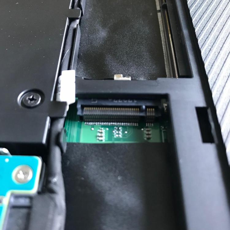

    Non désolé je ne trouve pas je vois juste dans le bios un port NVME mais comme je n'ai rien branché dessus encore!!! Rien sur CPU-Z

    merci @ toi s@t Bah j'ai pas encore acheté le ssd m2. Je me renseigne bien avant sur le ssd le plus adapté Du coup cela m’amène à une autre question (quand on aime......) --> Je peux voir le multiplicateur du port pcie du m2 sans rien de branché dessus? Car au niveau de la doc je n'ai rien trouvé elle est plus que basique....

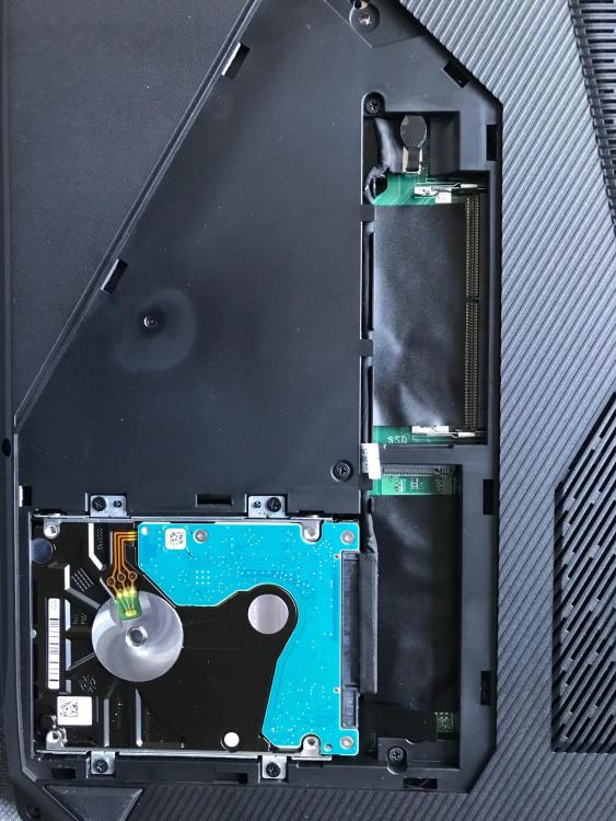

    Bonjour @ tous Mon portable est un ASUS ROG STRIX GL503VD-FY005T. Je souhaite ajouter un SSD format M2 de 128 go + 16 go de ram Matériel.net m'oriente vers les références suivantes qui seront adaptées à mon PC portable : - Crucial SO-DIMM DDR4 16 Go 2400 MHz CAS 17 - Intel 600P Series M.2 - 128 Go J'envisage donc de: 1) installer mon ssd M2 3) booter sur ma clé clonezilla 2) faire un clonage à la volée de mon DD (qui est un sshd 1TO) sur le M2 3) redémarrer sur mon M2 4) formater mon DD C'est déconnant ou pas Pour les 16 go de ram en fait je voulais upgrader à 16go Mais je n'ai qu'un emplacement de libre l'autre n'est pas visible donc en fait je vais prendre les 8go supplémentaires... Par avance Merci
