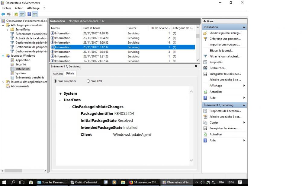

  9. Avant d'envisager la solution avec l'outil de 98ffe08d, j'ai opéré comme suit: j'ai d'abord bloqué le chargement automatique des pilotes comme expliqué sur lecrabeinfo. Puis j'ai annulé le blocage des MAJ automatiques: le résultat ne s'est pas fait attendre: au bout d'une demi-heure, la maj kb4055254 était rechargée et l'image d'écran à nouveau réduite à un maximum de 1280x1024. Cela signifie donc que le blocage des pilotes seuls ne suffit pas. J'ai donc restauré le PC à nouveau à la date du 19/11, tout fonctionne à nouveau, et j'ai bloqué les MAJ automatiques et les chargements de pilotes. Dans les deux situations d'écran j'ai utilisé le logiciel de détection qui est sur le site du constructeur AMD: tout est en ordre. J'ai aussi regardé les deux captures d'écran jointes: une à la date du premier changement de format d'écran, l'autre à l'onglet pilote des propriétés de la carte graphique où je vois une option "restauration du pilote précédent" grisée. Peut-être une possibilité de laisser la MAJ et ensuite de réinstaller le pilote? Ne comprenant pas un mot de la langue de "ch'expire" https://answers.microsoft.com/en-us/windows/forum/windows_10-hardware/advanced-micro-devices-inc-display-7252017-120000/cdc3e432-b22b-41b7-befa-260cc56b058c?auth=1 quelqu'un pourrait-il jeter un œil sur ce sujet et en faire un résumé, je crois être concerné ?

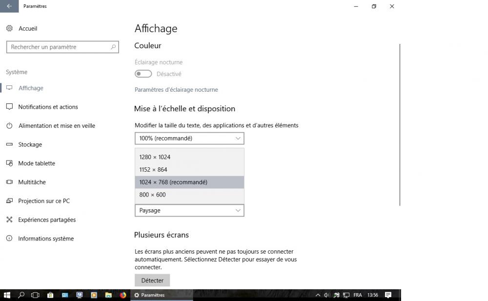

  12. Bjr; j'ai un Pc Windows 10 Famille 1703 et un écran BENQ EW2440L; en tant normal un clic droit sur le bureau donne les paramètres d'affichage 1920x1080 correspondants à l'écran. le 23 Novembre 2017 en début d'après-midi l'écran passe au noir durant 1s, puis affiche l'image à l'écran précédente mais grossie et déformée. Tout le reste fonctionne normalement . En faisant un clic droit, les paramètres d'affichage sont devenus 1024x768 (recommandé) avec seulement 4 choix possibles (maxi 1280x1024). Un petit tour dans l'observateur d'événements montre que l'événement correspond à l'installation de la MAJ KB 4055254. N'y connaissant pas grand chose, je décide de restaurer le système au dernier point de restauration du 19 Novembre. L'écran s'affiche alors correctement mais le 24 Novembre rebelote vers 14h l'affichage commute à nouveau. Je découvre alors lecrabeinfo et son tuto pour désactiver la MAJ automatique en neutralisant Windows Update. Rerestauration au 19 Novembre, après désactivation de l'antivirus, blocage de Windows Update et...j'ai ma résolution d'écran adaptée et stable. A votre avis, d'où cela peut-il venir? et ai-je plutôt intérêt à bloquer le téléchargement automatique des pilotes que celui des mises à jour, en suivant l'autre tuto présent sur le crabeinfo? ou faut-il attendre un nouveau correctif de Windows? En tout cas pas une belle réclame pour Mr Windows...
