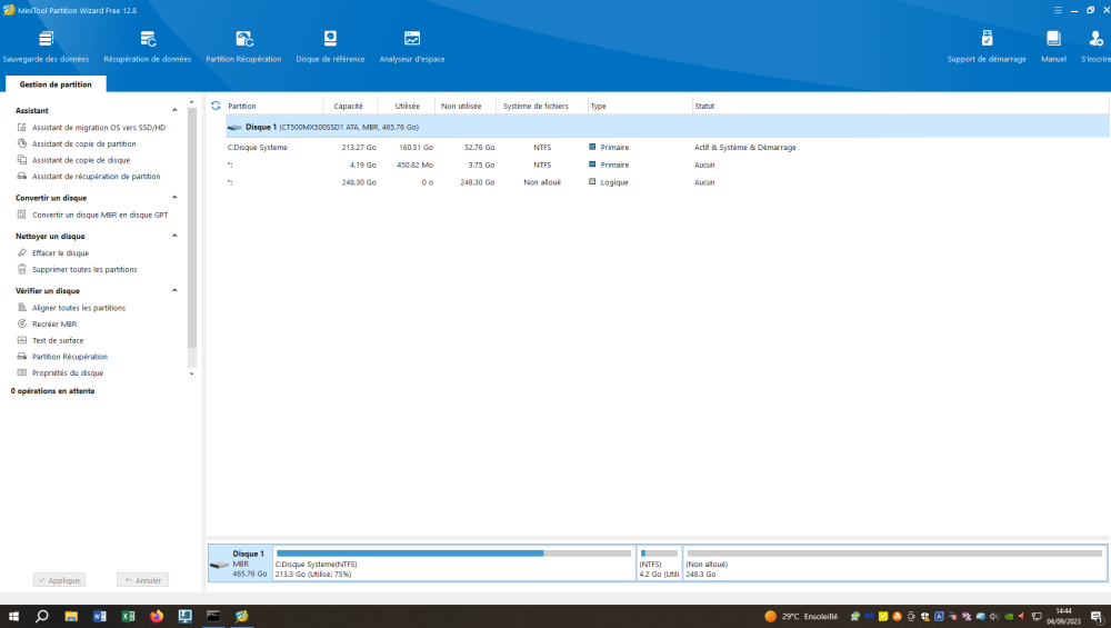

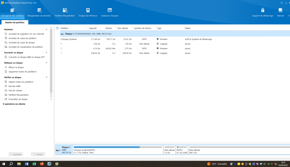

J'ai réduit C de 1,5 Giga. mais même punition. Vous êtes sur qu'il ne faudrait pas une zone "Espace Libre" comme il apparaissait dans le premier post de ce fil ? Je le tenterai bien mais ne sait pas le faire...
C'est quoi MPW ?

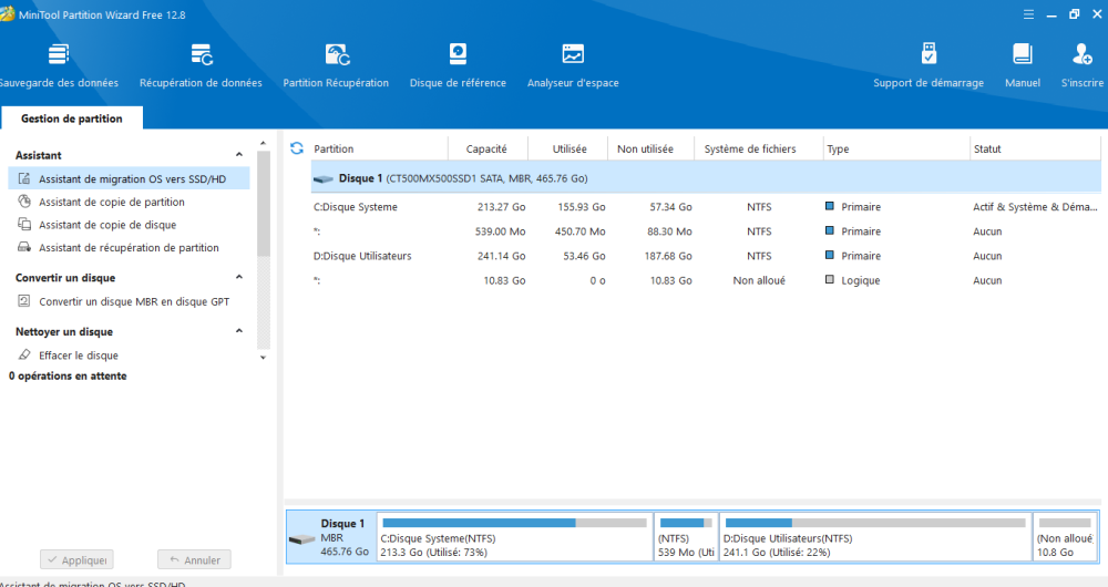

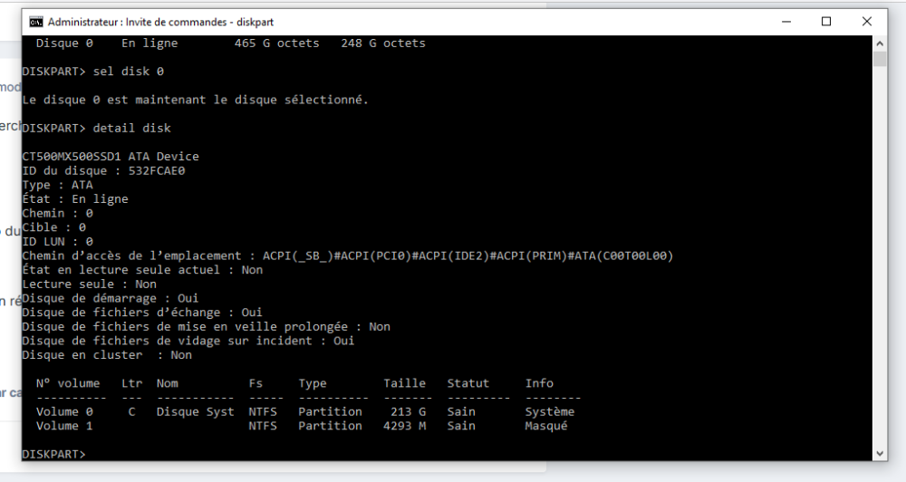

je mets la copie d'écran du diskpart ainsi de minitoolspartition et de l'utilitaire windows gestion disque. Une remarque peut-etre sans interet mais tout au début du fil, cet utilitaire montrait un espace libre. Maintenant on n'a plus de zone espace libre. N'est ce pas cela qui manque? Par contre je ne sais pas comment en créer une...

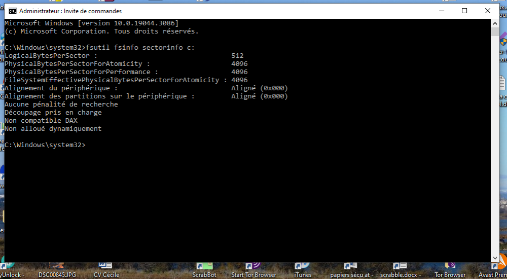

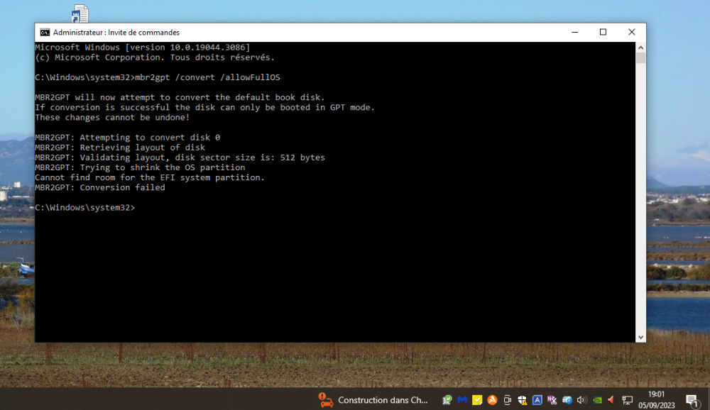

@calisto06 : je viens de faire comme tu l'as suggéré (suppression de D et agrandissement de celle de 539 M) mais j'ai toujours l'erreur : Cannot find room for the EFI system partition. Pas simple à mettre en oeuvre ce MBR2GPT !!
A priori je dirai non pas de dual boot W10/W7 par contre j'ai eu à une période un dual boot Windows/Linux. Sinon l'histoire n'est pas finie ! Au convert j'ai "Cannot find room for the EFI system partition" Comment je fais pour faire de la place ? J'ai réduit la partition D, ca me fait une partition logique et même punition, si la partition logique je la mets en primaire => même punition Une idée ?

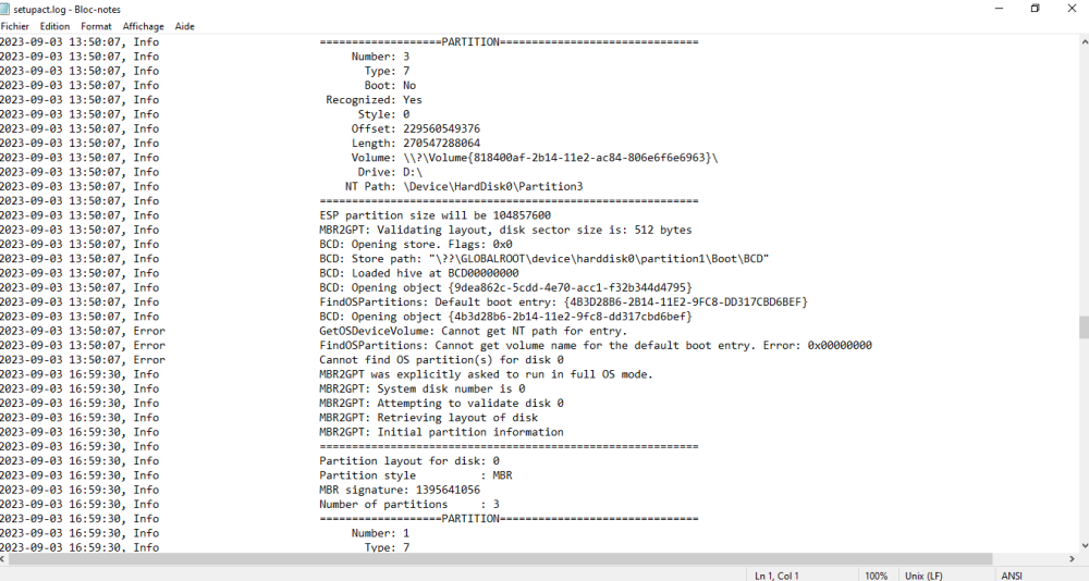

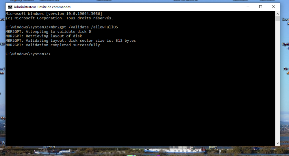

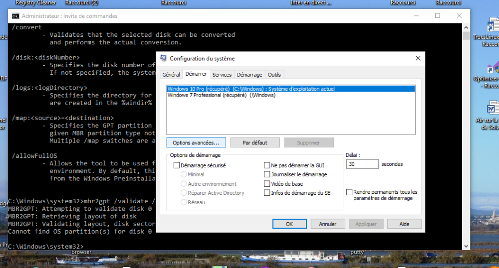

sur D il n'y a que des fichiers utilisateurs (word excel photos...) J'ai trouvé (mais ne retrouve plus le lien) sur internet une vidéo qui regardait le fichier setupact.log ou on voit l'erreur de mbr2gpt. le type avait l'air d'en déduire un pb sur le bcd file (?) et avec msconf il mettait la ligne de démarrage du boot "par défaut". Je l'ai fait et du coup le "validate" de mbr2gpt n'est plus en erreur. Par contre quand je rebootais je n'avais plus de réseau. j'ai "joué" avec msconf et les services et ça refonctionne. Bon j'ai pas tout compris (et de loin) à ce que j'ai fait mais le vaildate fonctionne. Je vais passer au convert et vous tiendrait au courant. Si quelqu'un comprend et sait interpréter le fichier setupact.log, je suis preneur. Je vais essayer de retrouver le lien de cette vidéo pour vous le mettre.

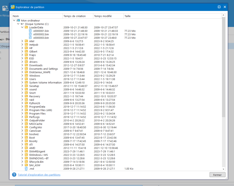

j'ai bien fusionné les 2 partitions (minitools avait trouvé des erreurs sur le file system, en passant le 'vérifier file system' il les a corrigé et la fusion a eu lieu) Maintenant MBR2GPT nous dit qu'il ne trouve pas de partition OS. Par curiosité j'ai passé un "vérifié file system" sur la partition C et il trouve des erreurs... Je ne les lui ai pas laissé les corriger, faudrait-il le faire ??
@calist06 : J'ai bien mis en partition primaire la non allouée. J'ai rebooté ensuite (on ne sait jamais...) Mais hélas on a toujours failed pour le validate. Vois tu autre chose qui pourrait déplaire à mbr2gpt. A la limite je peux supprimer les partitions D et F (données que j'ai sauvegardées) par contre j'aimerai récupérer en GPT la partition système avec windows et les différents logiciels installés. Merci de ton aide

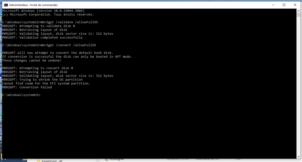

Bonjour, Passant d'un PC avec Boot Legacy à un PC avec unique boot UEFI faut que je migre mon disque ssd de mbr à GPT Quand j'utilise mbr2gpt j'ai le message : Disk layout validation failed que je fasse directement sous le windows du disque ou à partir d'une clef d'installation windows. Je joins le "partitionnement" de mon ssd Merci de votre aide
