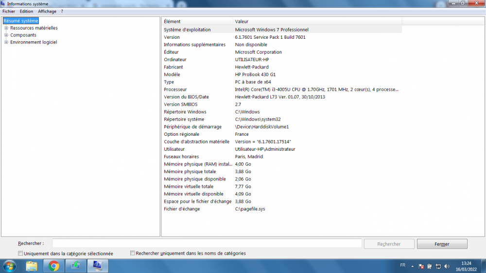

  4. avec msinfo32 on obtient cela (voir pièce jointe le résumé)
