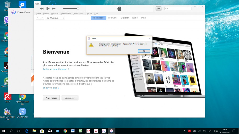

  1. et même en faisant ceci https://www.tenorshare.com/fr/itunes-tips/probleme-installation-itunes-sur-windows-10.html même le logiciel tunescare n'arrive pas à m'aider itunes bug.docx
  2. Rebonjour à tous du caillou, Bon aujourd'hui j'ai un souci avec itunes Impossible de terminer l'installation ..et j'ai bien téléchargé la verson 64bits, fais un nettoyage avec ccleaner et zhp cleaner, débrancher tout support USB pas de souci avec mon antivirus etc etc...Une solution please? IMP2CRAN ITUNES.docx
