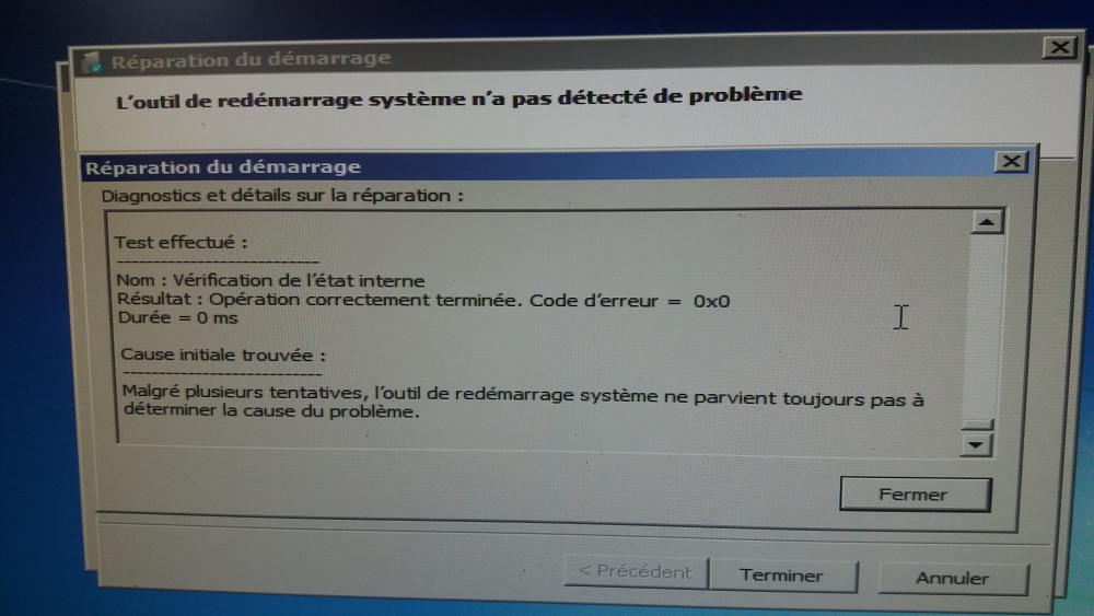

    Si cela m'indique plusieurs test effectué avec le nom, la durée et le résultat. Le résultat dit "opération correctement terminée. Code d'erreur = 0x0" casiment pour tout les test.

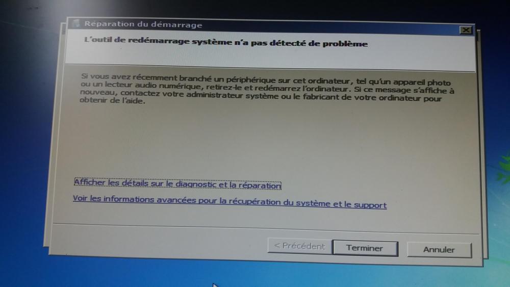

    Non lorsque je clique dessus cette fenêtre apparaît et le problème persiste, je n'ai rien brancher de plus sur l'ordinateur et la veille du problème tout marchait niquer...

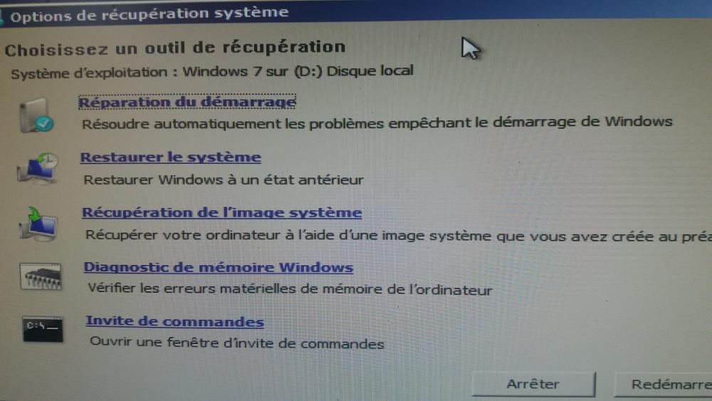

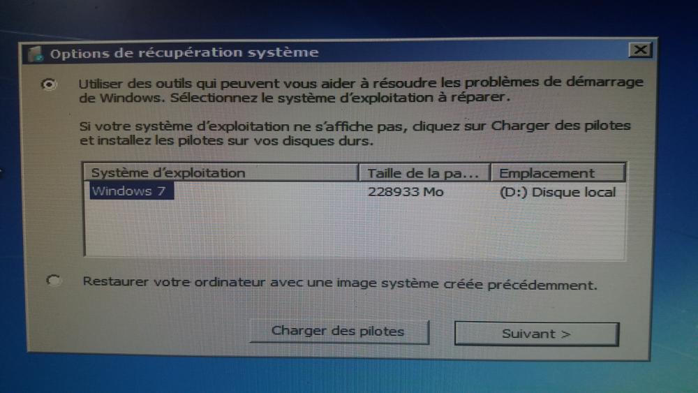

    Quand je clique sur réparer l'ordinateur une fenêtre ou je peut choisir le lecteur avec Windows déjà installer dessus apparaît afin de le réparer, mais quand je clique sur suivant je retombe sur la fenêtre "option de récupération système" ou la plupart des options ne marche pas

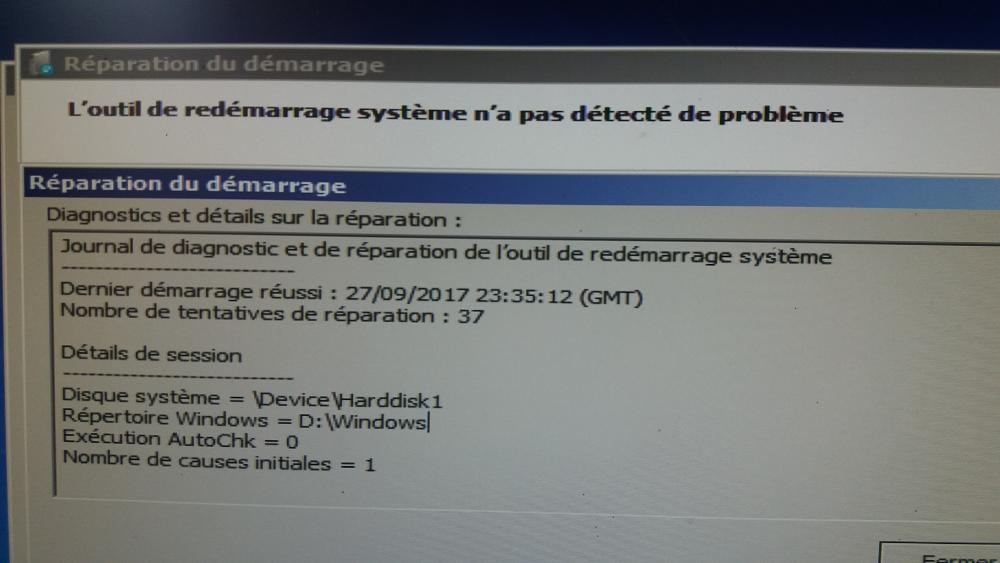

  12. Bonjour à tous et à toute, Je vien vous exposer mon problème un peu délicat rencontré hier: Au démarrage du pc, à la place d'avoir l'écran de chargement habituel un écran avec une barre blanche apparaît avec écrit "Windows charge les fichers", sur l'écran suivant, une fenêtre intitulée "réparation du démarrage" m'indique que Windows ne peut pas réparer automatiquement cet ordinateur. Cette erreur survient à tout les démarrages, je peut tout de même avoir accès à une fenêtre "option de récupération système" avec comme option la réparation du démarrage (cela ne fonctionne pas), restaurer le système afin de revenir à un état antérieur de Windows (cela ne fonctionne pas également car aucune sauvegarde antérieure...) et l'invite de commandes. Je peut aussi accéder au bios mais malheureusement pas au mode sans échec. J'ai vu sur internet que certaines personnes ont réussit à corriger cette erreur grâce à l'option de réparation ou grâce à une sauvegarde mais ce n'est pas mon cas. J'ai aussi la possession du cd de Windows (Je suis sur Windows 7 64bits) mais je tient à récupérer mes données et ne pas avoir recours au formatage si possible :/. Merci de vos réponses, en espérant que vous pourrez m'aider.
