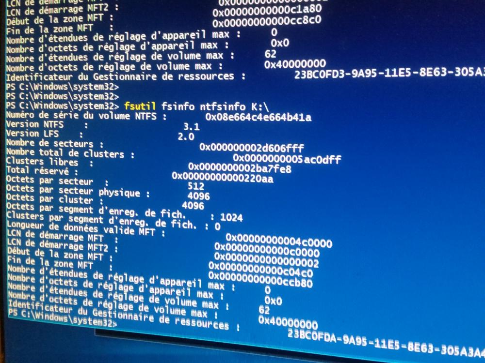

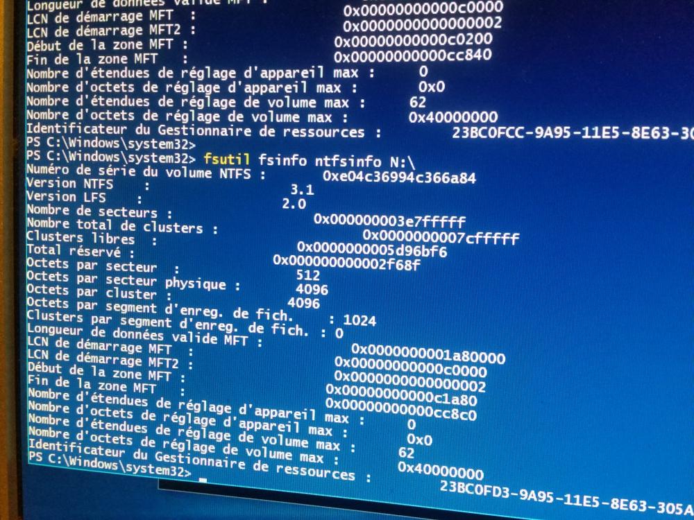

  18. J’ai pris chacune des lettres permettant d’identifier mes partitions (E, L, N, K) sur mon disque dur de 2TO et toutes donnent le même résultat, qui, par ailleurs, est identique au votre ("Octets par cluster : 4096", je joins quelques photos), alors que nous avons tous des disques et des partitions de différentes tailles ! Par ex, moi j'ai la partition K qui fait 363 GO alors que les 3 autres font 500 GO. C’est bizarre, non ? A moins que 4096 soit la valeur du disque physique entier mais là ça ne colle pas non plus, puisqu'il donne la même valeur pour vous et pour moi alors que nous avons des disques physiques de capacités différentes (2TO, 1TO et 120GO...). Vous pensez qu’il faut tout de même que je tape ça 4096 ? Bonjour les noeuds dans le cerveau !
  19. Si je comprends bien il faut que je tape les lettres des partitions puis les additionner pour avoir la taille totale du disque physique, c'est ça ?

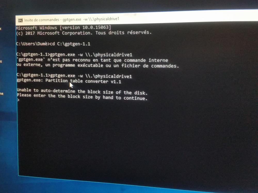

  23. EDIT : Finalement j'ai réussi mais il me demande une chose qui n'est pas prévue par le tuto et j'ai peur de mettre des bêtises : "Unable to auto-determin the block siez of the disk. Please enter the the block size by end to continue" Mon disque est un WD de 2TO partitionné en 4, je fais quoi ?
  24. Ok merci. Je laisse cela et j'attends la réponse de FireBird.

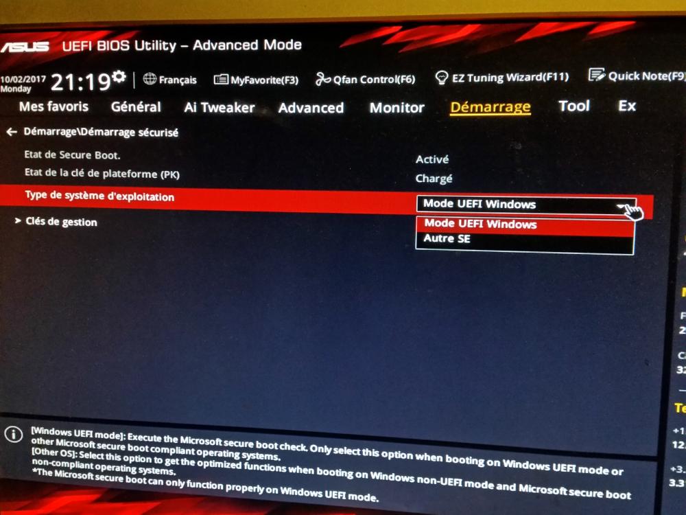

  25. Salut, C’est encore moi. Je sais que ce sujet n’évoque pas que des bons souvenirs à tout le monde, mais j’ai encore une question concernant la conversion des disques de données par gptgen. J’ai deux disques durs à convertir qui sont eux-mêmes partitionnés et je voulais savoir si : 1) on doit convertir les partitions l'une après l’autre en redémarrant Windows entre chaque conversion ? 2) ou bien s’il faut convertir les disques physiques l’un après l’autre puis redémarrer entre les deux conversions ? 3) ou bien encore s’il est possible de tout convertir (les deux disques partitionnés) en une seule manip et redémarrer une seule fois ? En effet la manip dit : « gptgen.exe -w \\.\physicaldriveX (remplacez X par le numéro du disque que vous avez noté précédemment) », et je voulais savoir s’il était possible de mettre plusieurs numéros à la file et comment (quel signe mettre entre chaque numéro de disque par ex ? Merci d’avance ! EDIT: J'oublais une chose ! Pour installer Windows j'ai mais "Autre SE" dans le Bios (voir photo). Est-ce qu'il faut que je remette "Mode UEFI Windows" ?
