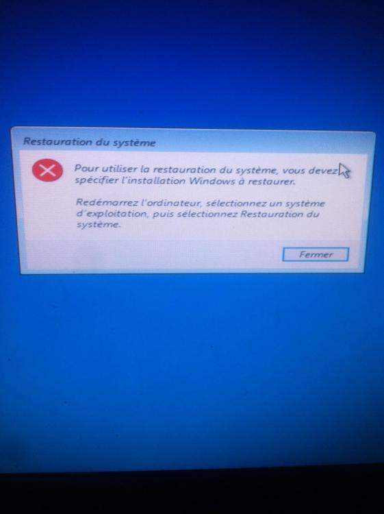

  6. Bonjour, le mode sans échec ne fonctionne pas et j'ai essayer de réinstaller windows en mise à niveau Avec la clé usb il ne veux pas non plus.

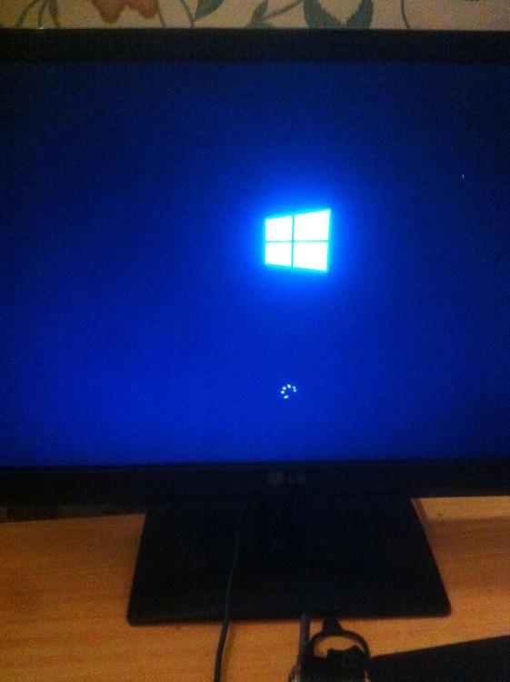

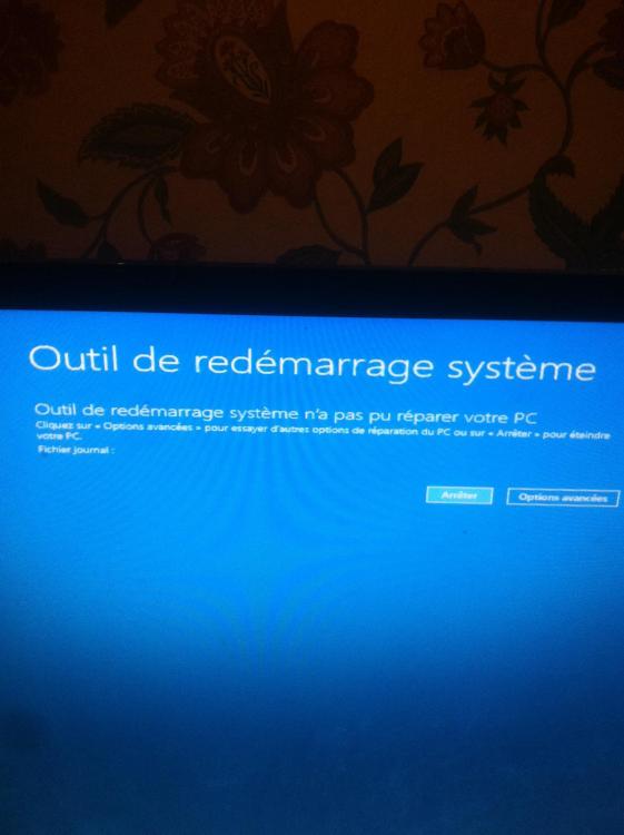

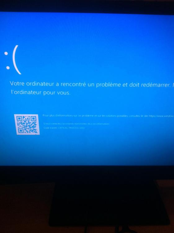

  8. Bonsoir, voilà mon problème. Quand j'allume mon pc après l'icône de chargement de windows 10 j'ai un écran bleu avec pour message " Votre ordinateur à rencontrer un problème et doit redémarrer. Nous allons redémarrer l'ordinateur pour vous." En bas à gauche il y a écrit en petit code d'arrêt: critical process died. Il fait cela en boucle. J'ai fais un dhkdsk /f /r et il a rien trouver d'anormal. Avec une clé usb qui contient l'installation de windows 10 l'outil de redémarrage système n'a pas pu réparé le pc, la restauration du système ne fonctionne pas et j'ai aucune image système pour la récupération. Pouvez vous m'aider car je ne veux pas perdre tous mes dossier. Merci.
