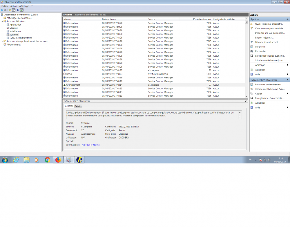

le PC a planté à16h26 alors que j'ouvrais le menu Démarrer pour exécuter l'invite de commandes. J ai dû faire un reset depuis le boîtier car impossible d'éteindre proprement. j'ai rouvert l'observateur d'événements mais rien n'apparaît à l'heure du plantage... 😡😠 J'ai exécuté la manip indiqué par @Le PoissonClown. Je vais voir ce que ça donne.
