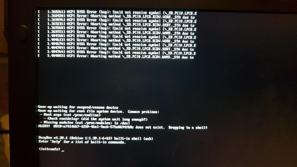

  • Bien réagi Rare
  1. Il ne retrouve carrément plus de device bootable ! No bootable devices found. Press F1 key to retry etc etc etc
  2. Trois lignes d'erreur PXE-E61: MEdia test failure, check cable PXE-MOF: Exiting Intel Boot Agent No Boot Device Found.... J'ai essayé d'installer Kali. J'ai eu exacement le même problème.
  3. Bonjour, Merci pour cette idée. J'y ai cru au chmod ! Hélas ça ne fonctionne pas. J'ai bien vérifié que tous les droits étaient ouverts pour media et mediausb. C'est le cas mais toujours le même message d'erreur !
  4. Bonjour, Je suis tout nouveau sur ce forum. J'utilise Windows parce qu'il le faut et linux parce que j'aime ça. Objectif : installer debian 11 en dual boot avec windows 10 (déjà installé). Caractéristique pc : dell 5420 Rugged / 64 bits / 32Go RAM HD SSD 1 To / Partition GUID (GPT) le bios et les drivers sont à jour j'ai partitionné mon HD pour réserver une place de 50 Go à Debian Symptôme / problème : je dois passer le Bios en Legacy (vs UEFI) sinon, durant la phase d'installation, le processus ne détecte pas les disques (il ne détecte que la clef USB de l'iso). durant le processus d'installation, juste après avoir choisi Graphical Installation, j'ai le message d'erreur suivant : Cf. premier screenshot Une fois l'installation faite, je repasse le Bios en UEFI je reboot et j'ai les messages d'erreur suivants : Cf. deuxième screenshot Sur la BusyBox (initramfs) ls > bin conf dev etc init lib lib32 lib64 libx32 proc root run sbin scripts sys tmp usr var Il manque des directories... Mauvais signe. (initramfs) dmesg Trop long pour être retranscrit ici. (initramfs) dmesg > /tmp/outputdmesg.txt Je branche une clef usb (initramfs) mkdir /media (initramfs) mkdir /media/usb (initramfs) mount /dev/sda/ /media/usb > mount : mounting /dev/sda on /media/usb failed:No such file or directory Du coup, je suis bloqué. Je n'ai sais pas comment faire un diagnostic complet et sérieux. Les outils/commandes que je connais pour ça et qui fonctionnent habituellement, ne répondent pas dans le cas présent. Avez-vous déjà rencontré ce type de problème ? Ca vient très certainement de mon PC (j'ai téléchargé 2 iso différents (debian-11.2.0-amd64-DVD-1.iso et firmware-11.2.0-amd64-netinst.iso), j'ai vérifié à chaque fois la sumsha256, j'ai utilisé Etcher et Rufus, j'ai utilisé 2 clefs USB différentes) mais comme il est à jour, je ne sais plus quoi faire. J'ai recherché sur le Net, je n'ai trouvé aucune solution probante. Merci de votre aide. Bscope.
