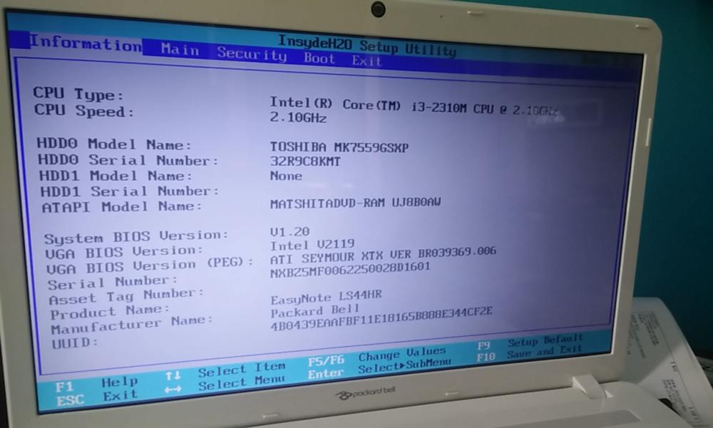

  6. Après quelques débranchages/rebranchages supplémentaires ( j'ai vu que j'avais un deuxième emplacement dans l'ordi : HDD1) je peux vous dire que le disque dur n'est pas toujours détecté mais il peut être détecté dans les deux emplacements (vu dans le BIOS). Donc logiquement ça vient du DD, qui ne se branche qu'avec des languettes qui sont propres. Peut être que quelque chose est abimé à l'intérieur ?

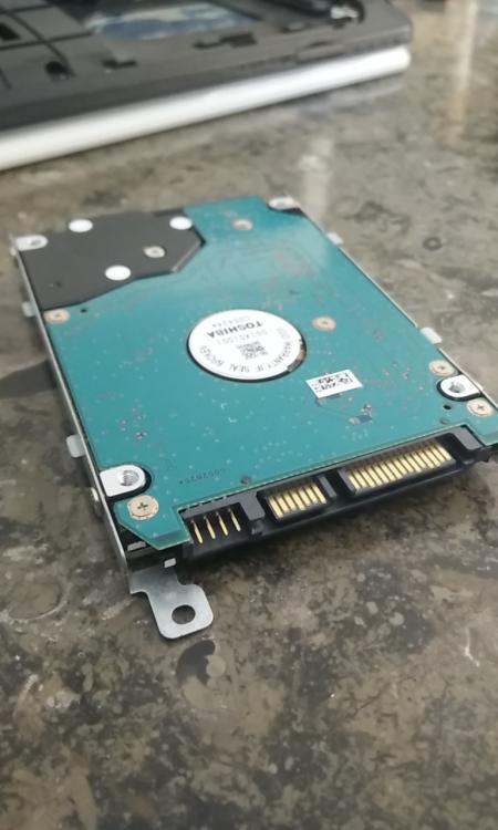

  7. Bonjour duke, J'avais déjà débranché / rebranché le DD, je n'y vois pas de défaut (voir photo) je suis en train de me demander si cela peut venir de la pile (voir photo) du DD. Mon ordi commence à dater, du genre 5 ans.

  9. Bonjour, Depuis une semaine j'essaie de réparer mon ordi qui ne veut plus démarrer après que je l'ai éteint de force car la connexion à mon compte durait indéfiniment.(après avoir rentré mon mot de passe le rond qui tourne). Quand jallume mon ordi normalement je me retrouve sur "tentative de réparation" de windows mais sans fin, je l'ai déjà laisse tourné une nuit et une matinée sans que cela ne change. J'ai déjà essayé pas mal de choses comme la clé de récupération (restauration à une date antérieure me disait que des fichiers système ne sont pas dans E: je crois) et réinstallation de Windows 10 par une clé USB comme j'ai vu sur un tuto de ce site mais je n'ai pas réussi.(la réinstallation à aboutir sur "check cable connection no bootable device " en lançant sur la clé. Néanmoins j'ai pu voir grâces aux commandes "dir" et "CD" dans le terminal que mes logiciel sont toujours dans mon disque dur. Alors une chose de plus , en appuyant sur F12 pour voir l'ordre de boot, parfois le DD y est et parfois pas. Mon ordi est un Packard Bell , voir détails sur la photo jointe. J'avoue que je crois avoir atteint la limite de mes tests donc si vous pouvez m'aider ça serait génial
