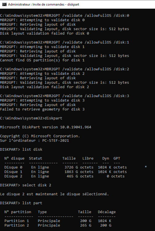

  3. Merci à tous pour vos réponses. J'ai l'impression de me y perdre... PC Health me dit : alors que je suis en boot "standard" à l'ancienne avec un disque MBR, il n'indique manquer que le démarrage sécurisé !?! Le démarrage sécurisé c'est UEFI + Secure Boot ? Donc, si je comprends bien la doc : if faut, pour pouvoir installer Windows 11, 1. que je désactive le CSM support 2. j'active le Secure Boot mais si je désactive le CSM support, il faut que mon disque soit converti en GPT pour pouvoir démarrer. La 1ere des choses à faire est donc de convertir mon disque en GPT. Puis, j'active le bios UEFI en désactivant le CSM Support, et je reboote pour avoir un PC pleinement compatible. J'ai bon ? A propos, la liste des disques demandées : Mon disque 2 est un SSD MVNe, les disques 0 & 1 sont des HDD. Et le résultat de l'option Validate (comme je ne savais pas si les disques sont numérotés à partir de 0 ou 1, j'ai tout testé), suivi des infos données par Diskpart, okazou : A priori : Disque 0 ; normal, déjà en GPT Disque 1 : normal, pas d'OS Disque 2 : ben, pourquoi il ne veut pas ? @Longaripa, tu as une idée de ce qui peut coincer ? Disque 3 : normal, c'est le graveur de DVD Merci pour vos lumières :D

  6. Bonjour, je voudrais convertir mon SSD en GPT pour pouvoir activer le Secure Boot. Tous les outils proposés donnent une erreur, et je me demande si le fait d'avoir 2 partitions (1 systeme+softs, 1 pour les données) n'en est pas la cause ? Faut-il que je supprime ma partition Data pour que ca fonctionne ? Existe-t-il une autre méthode ? Merci pour vos avis. Largo
