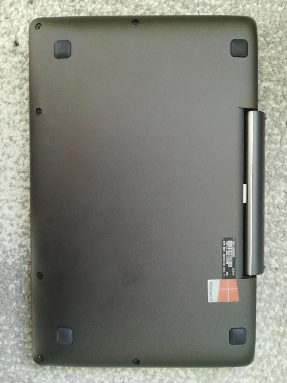

  18. Bon et bien cela va être vite réglé mon pc ne lance pas medicat, des idées ou j'abandonne ? J'ai monté l'iso en MBR (ce qui a marché jusqu'à maintenant) est ce que j'essaye en GPT ? Merci en tout cas !

  21. La partie écran est clipsée et la base est vissée
  22. Oui c'est bien celui la. Pourtant j'ai vu des vidéos ou les 2 parties était démontées et je trouve certaines pièces de rechange à l'achat sur le site asus https://www.accessoires-asus.com/t100tam-59679-56858.htm
  23. Ah... j'ai 200G de données dessus donc celui la m’embête plus.. C'est un Asus T100 TAM BING DK026B que j'avais volontairement laissé sous windows 8.1 Je remplirai la fiche technique dès que je mets medicat dessus. J'ai vu des vidéos pour le démontage mais la dessus je n'y connais vraiment rien en revanche. Et remplacer le disque dur endommagé ne se fait pas non plus ?
