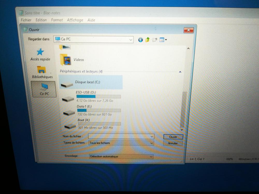

  12. Voilà ce qui apparaît, impossible de récupérer quoi que se soit dans C, quand je clique dessus il me demande de le formater mais n'y arrive pas. Je suppose que ça veut dire que mon disque est mort ?

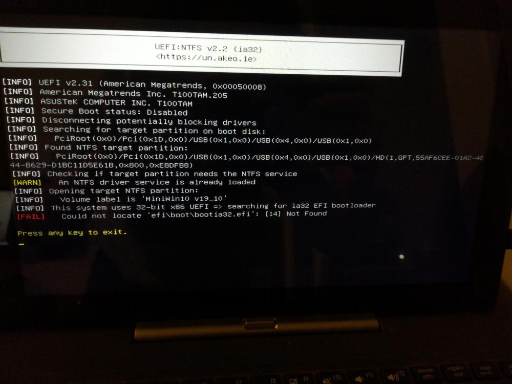

  14. J'ai cette fenêtre qui apparaît mais je ne peux rien faire dessus. Est ce que ça donne des infos concernant l'état de mon disque dur ? A ce niveau je suis un peu dépassée...
  15. Ça y est ça fonctionne, je tombe directement sur ça
