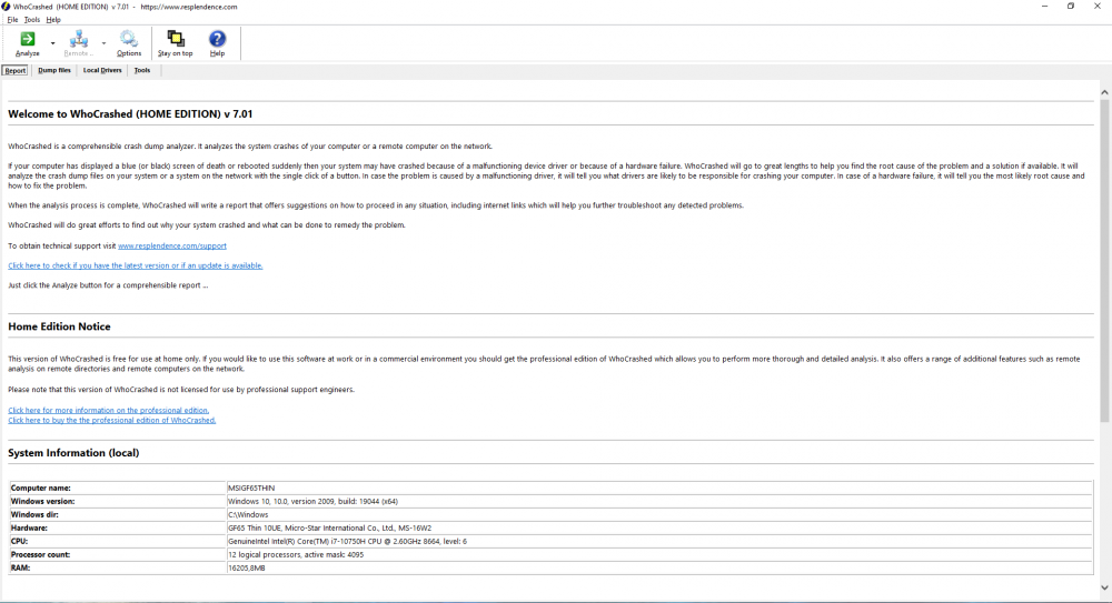

  • Sexe

  5. j ai lancer une analyse voici ce qui met donner

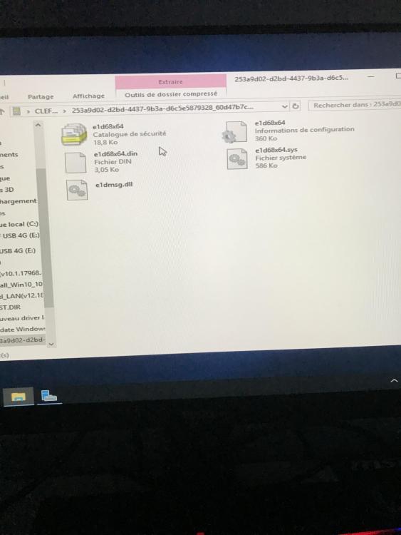

  8. ok je vien de la télécharger mais comment l utiliser je double clic ca m'ouvre l intérieur du fichier .cab
  9. quelle mise a jour il faudrait que je prenne dans le catalogue de mise a jour ? SI vous avez un exemple

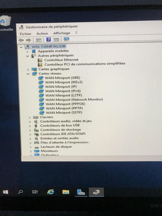

  13. Voici le gestionnaire de périphérique et je n'ai que une carte wifi (sans fils) sous la main et j ai tester elle n'est pas reconnu par le logiciel TP LINK
  14. Bonjour @Delta Merci pour votre réponse qui a été assez vite J'ai fait la manipulation que vous m'avez conseiller de faire donc au début il m'avais trouver un Qualcomm alors que je n 'en n est pas donc j ai fait l installation qui a été sans succès donc j'ai restart le pc et relancer votre logiciel et il ma trouver la carte réseau j ai fait les installation avec succès mais toujours pas d'internet
