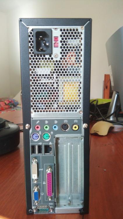

Oui, l'alimentation a un ventilateur. A première vue le connecteur de l'alim est un 24 broches, donc je suppose un connecteur ATX. Une nouvelle recherche sur Internet me confirme ce que je pensais, c'est que l'alimentation ne démarre qu'avec le bouton "start" du boitier. Donc pour la tester il faut la démarrer ce qui semble pouvoir se faire en raccordant la broche 16 (câble vert) à une masse. Ce que j'ai fait après l'avoir déconnectée de la CM conservant le HDD et le DVD connectés à l'alim afin que l'alim fournisse effectivement du courant (source https://apcpedagogie.com/les-connecteurs-du-bloc-dalimentation/ qui semble bien documenté).... sans oublier de la brancher sur le secteur évidemment Après quoi j'ai essayé de trouver des tensions aux différentes bornes du connecteur ; sans succès. A tout hasard j'ai ouvert l'alim très précautionneusement dans l'espoir d'apercevoir un improbable fusible. Nib... Commencer à bidouiller dans l'alim pour trouver le composant qui a décidé de se mettre en grève dépasse de très loin mes compétences. En pièces détachées (occaz) ces alim sont rares et parfois hors de prix (250€ + 71 € sur ebay en provenance des USA !!! ; plus raisonnablement environ 60€ port compris origine Europe - Espagne, Allemagne). Ce brave ordinosaure ne vaut pas cette dépense. Je pense que je vais en rester là à moins que je puisse trouver la même alim ou une compatible dans un cimetière d'ordinosaures. Merci à Delta pour ses suggestions.

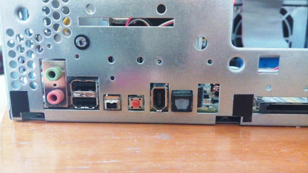

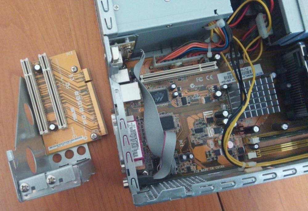

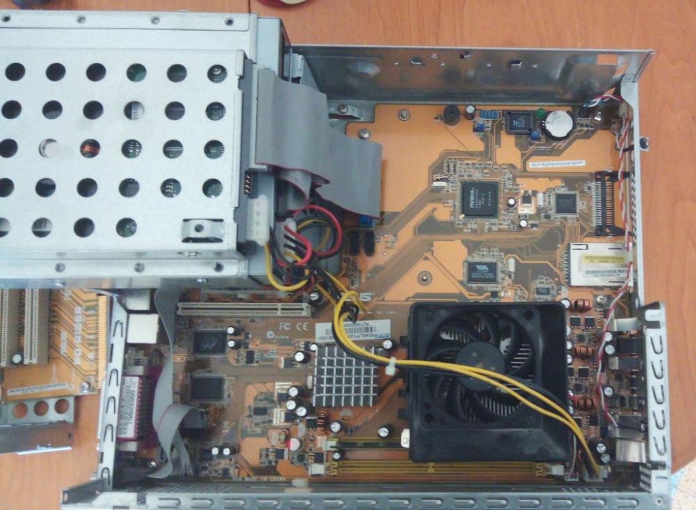

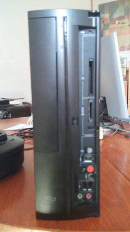

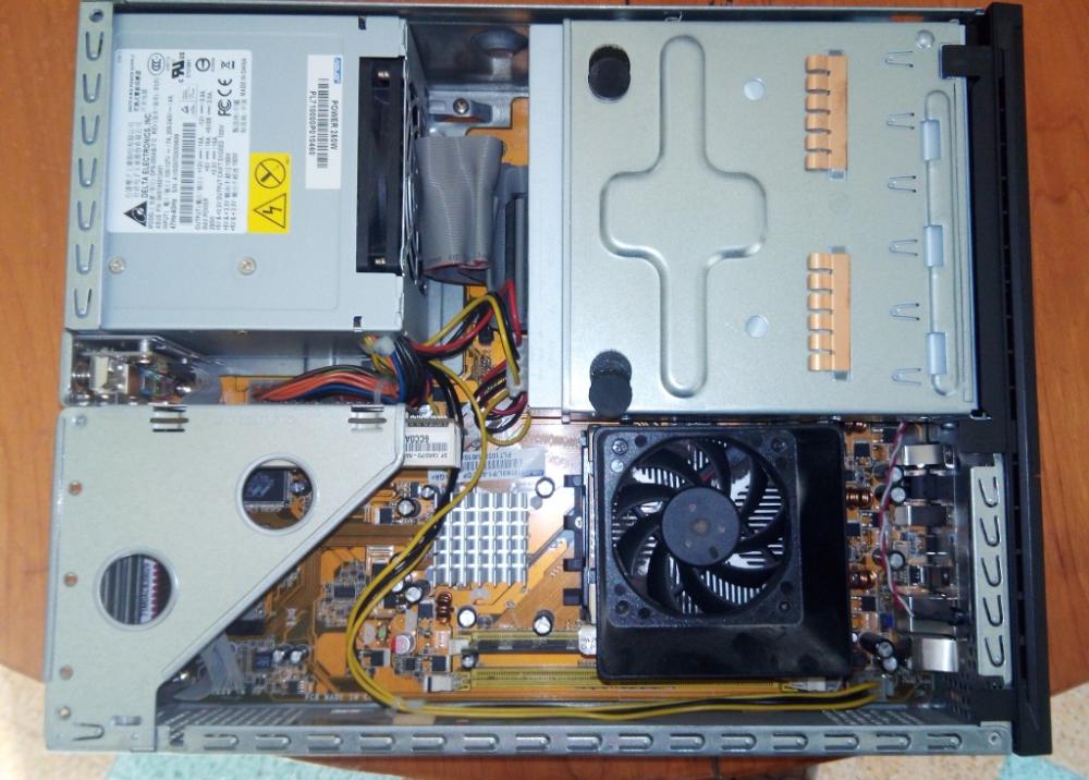

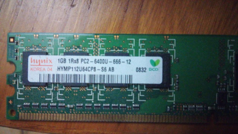

Bonjour, Merci de cette réponse rapide mais l'ordi est une minitour, pas un portable. Comme vous le proposez, je joins quelques photos de la bête. Petit rectificatif : la barrette de RAM est un Hynix HYMP112U64CP8-S6AB (1Go) Sur photo 10, le petit bouton rouge est la mise sous tension et sur la photo 11 le témoin d'alim qui clignote une fois dans les conditions que j'ai évoquées. Le PDF joint est la notice d'install en ligne sur le site ASUS Asus Pundit P1-AH2.pdf

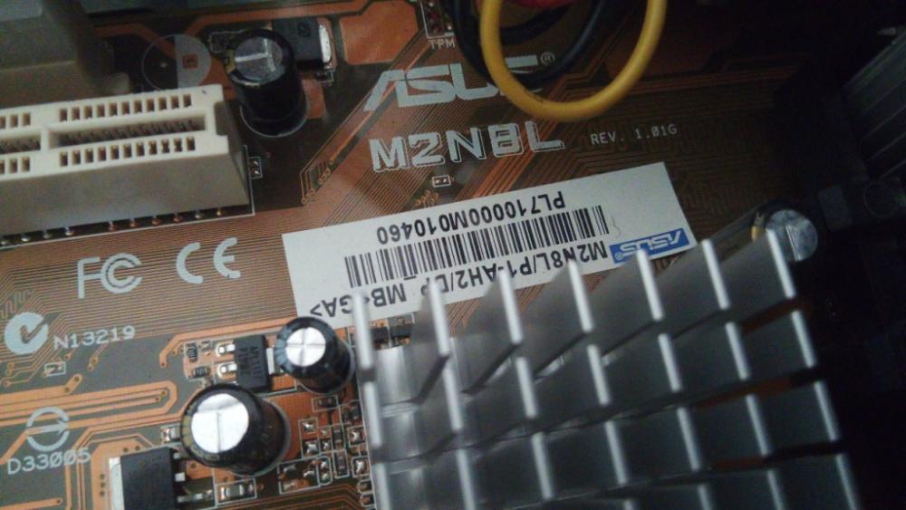

Bonjour à tous, Encore une tracasserie "hardware". Le contexte : Configuration : Mini tour Asus Pundit P1-AH2, Carte Mère : Asus M2N8L, Chipset nVIDIA GeForce 6150 Bios Award (11/02/06) CPU : AMD Sempron, 1600 MHz , RAM : 1 barrette 1 Go (Kingston KVR 400X64C3AK2/2G) Disque dur : MAXTOR STM3160212A (160 Go, 7200 RPM, Ultra-ATA/100) en 2 partitions de 80 Go chacune (C et E).¨ Partition C : Windows XP Home Edition 5.1.2600 (Win XP RTM). Au moins 60 Go dispo Partition E : Ubuntu 8.0. Au moins 70 Go dispo Lecteur Optique CD et DVD Etats des disques dur : (OK - dixit AIDA64 Extreme) Pour redonner du peps à cet "ordinosaure" sous XP j'ai installé Ubuntu 8.0 sur la partition "E:" du disque dur. Tout s'est apparemment bien passé. J'ai fait plusieurs redémarrages sous Ubuntu puis sous XP et tout fonctionnait normalement. Pour arrêter l'ordi en fin de session Ubuntu j'ai choisi "Mise en veille". L'ordi s'est mis en veille normalement, ça m'a paru un peu long mais pas forcément anormal. Deux jours plus tard je reviens sur cet ordi pour tester ZORIN OS et là ... RIEN !!! Aucune réaction à la pression sur le bouton "On/Off". Rien de rien. J'ai vérifié que le courant arrive bien à l'alimentation : prise de courant : "OK", câble alim : "OK", pas d'interrupteur "On/Off" sur le bloc d'alim. Quelques recherches sur Internet suggèrent une réinitialisation du CMOS : sans effet. Remplacement de la pile CR2032 : sans effet. Vérification du bon verrouillage de tous les connecteurs : sans effet. Le seul indice "bizarre" : lorsque je presse longuement la bouton "marche/arrêt", que je le relâche et que je le presse à nouveau brièvement, la LED témoin de marche clignote une fois puis s'éteint. Je n'ai pas testé le bloc d'alimentation car j'ignore le câblage du faisceau et du connecteur d'alimentation qui se branche sur la carte-mère (et je n'ai qu'un multimètre ordinaire) et je ne sais pas si l'alimentation délivrera du courant si elle n'est pas activée par le bouton "marche/arrêt". Si quelqu'un a des éléments de diagnostic ou des suggestions à proposer pour réveiller cet "ordinosaure" ou pour tester l'alimentation je suis preneur. Merci d'avance.
