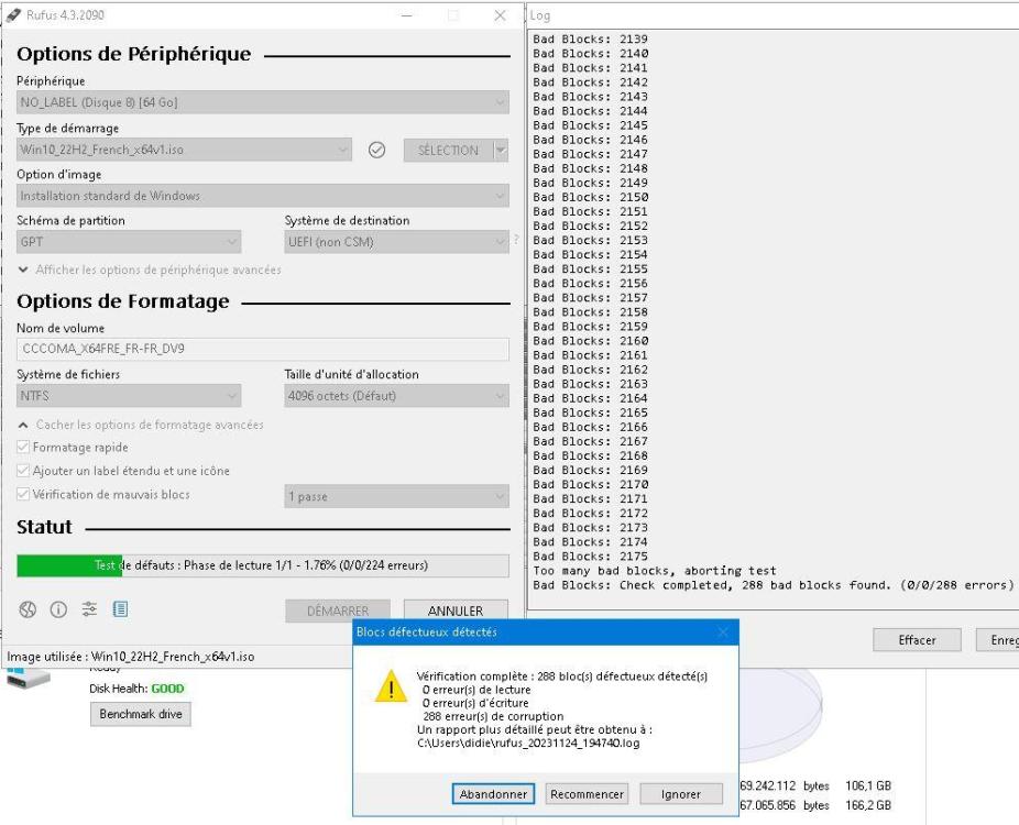

  1. Merci PoissonClown. J'ai effectué la manipulation qui semblait s'être bien passée... Malheureusement, lors de ma tentative d'y installer un iso avec Rufus , cela ne fonctionne toujours pas. J'ai réalisé un test de surface avec Defraggler: tout semble normal, pas d'anomalie; idm avec chkdsk... Mais le log de Rufus dit le contraire cf. fichiers joints. Voyez vous une solution ? oune me reste-t-il qu'à jeter la clé USB au bac ? Merci d'avance Rufus log erreur usb.log
  2. Bonjour, J'ai voulu installer Zorin en "trial-boot" avec Windows 10 et Ubuntu mais j'ai fait marche arrière au dernier moment, n'étant pas certain de bien garder mes 2 autres OS intacts. Au redémarrage du PC, Grub, oh surprise, ne lançait plus Ubuntu, j'ai alors téléchargé un iso de Ubuntu afin de réinstaller Grub correctement. - J'ai créé avec Rufus une clé bootable ... qui ne bootait pas! j'avais l'erreur "Invalid Magic Number, yo need to load the kernel first". Pensant que l'iso était défaillant, j'en ai télécharge un autre ... même problème au démarrage. Les forums parlaient essentiellement de problèmes liés au fichier iso. Cependant, rien ne laissait penser que la clé posait problème étant donné que dans l'explorateur, je pouvais bien en voir le contenu et naviguer dans les différents répertoires - J'ai changé de clé usb et là, miracle, le programme d'installation à bien démarré et ce sur base d'un iso déja utilisé lors des essais infructueux. Ma question: Comme je voudrais bien pouvoir utiliser toutes mes clés en mode bootable, j'ai vu sur un forum Ubuntu qu'il était "nécessaire" de zeroter une clé USB qui avait été utilisée en boot à d'autres reprises et avec d'autres logiciels que Rufus... Je n'ai jamais entendu parler de cela, est-ce vraiment utile, possible en Windows ? Ce zérotage est-il différent d'un formatage complet avec suppression des partitions éventuelles ? (ce que j'ai déja fait mais sans réel succès) Que me conseillez vous pour me permettre de retrouver une clé usb à 100% de ses possibilités? Merci d'avance pour vos commentaires / conseils éclairés .
