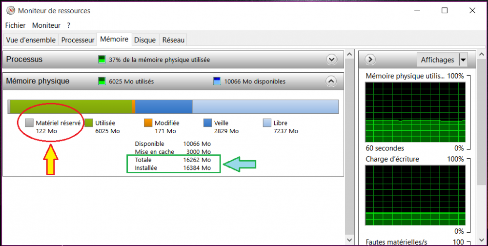

  2. Bonsoir, Je poste, dans votre discussion, une solution qui m'a sorti du marasme juste avant de reformater mon disque dur. En effet, j'ai cherché, comme vous, une solution à un problème identique au vôtre. Windows 10 s'était mis à ralentir insidieusement et de plus en plus. Comme vous, dans la fenêtre du Moniteur de ressources, j'ai vu que Windows se réservait une quantité énorme de RAM, dans mon cas 9 Go sur un total de 16 Go (deux barrettes de 8 Go). Comme vous l'imaginez, j'ai quasiment tout essayé des conseils glanés ici et là avant de tomber le cul par terre (passez-moi l'expression) devant la simplicité de la solution que je décris ci bas et qui a marché pour moi. Dans msconfig vérifier si la case mémoire maximale avait bien été décochée dans les options avancées du fichier BOOT. (clic droit sur le menu démarrer, -> exécuter, -> msconfig, -> OK, -> clic gauche sur l'onglet démarrer, -> options avancées du fichier BOOT, et enfin décocher la case Mémoire maximale (qui était cochée dans mon cas!), clic gauche sur OK, -> cocher la case Rendre permanents tous les paramètres de démarrage (le système ne voulait pas enregistrer les changements effectués sans avoir coché cette case), Clic sur appliquer, OK et redémarrage de l'ordinateur). Un redémarrage plus tard, voici le résultat: mon pc nettement amélioré grâce à la prise en compte de la totalité de la RAM installée (comme on peut le voir si bas dans la copie d'écran du Moniteur de ressources). Je voudrais également signaler pour ceux qui seraient intéressés par l'ajout de barrettes de RAM que sur mon modèle d'ordinateur portable "Medion Akoya P7818 - Intel Core i5 3210M @ 2.50GHz" dont les barrettes d'origine fonctionnent avec une tension de 1,5 volts, que le système accepte sans aucun problème les barrettes de mémoire type L fonctionnant avec une tension de 1,35 volts. Pour ma part j'ai utilisé les barrettes Kingston So-Dimm 8GB 1600MHz DDR3 (LOW 1,35V) (il y a même un gain de bande passante les Kingston fonctionnent à 800 MHz au lieu de 600 MHz pour celles d'origine) En espérant avoir été utile, je vous dis au revoir. PS. Impossible de joindre le fichier image ! Je fais un copier coller j'espère que cela passera.
