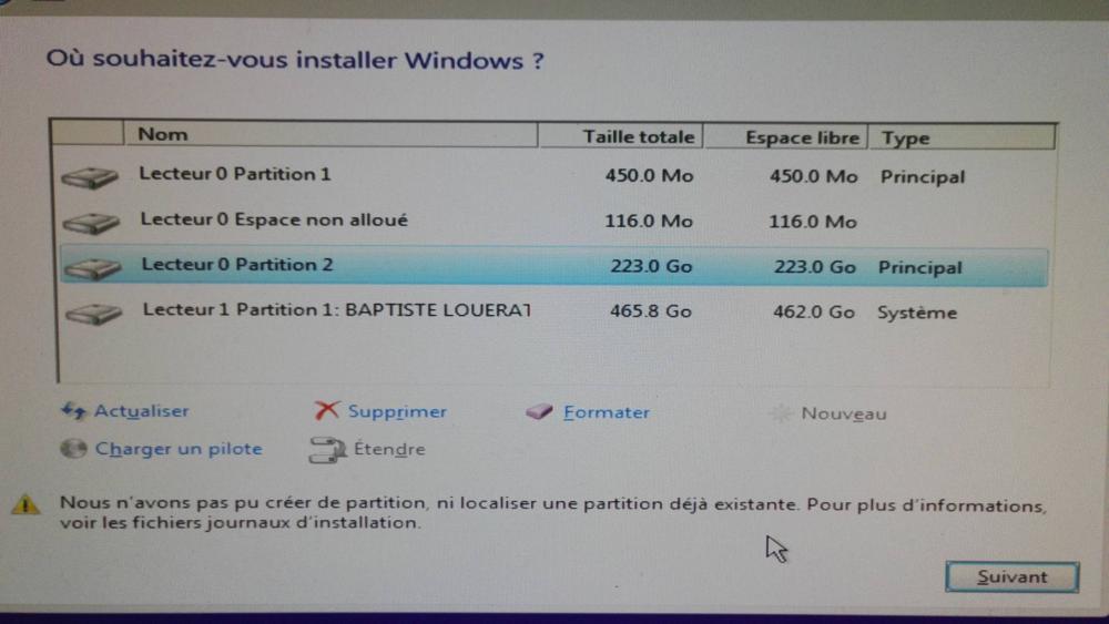

  1. UP Le problème viendrais d'un câble SATA défectueux, et/ou de la carte mère. J'ai réussi à installer windows sur le disque sans erreurs ni problème du premier coup une fois le SATA changé ! Je vais y installer un Linux de tests pour vérifier si tout fonctionne correctement, quelqu'un en connait un fonctionnel ? Bonne continuation, Baptiste.

  6. J'ai essayer avec le mode fra RAID et le "Board SATA RAID ROM en "UEAFI DRIVER" (l'autre choix est legacy ROM) et j'ai les erreurs suivantes : Il a créé deux lecteurs "Principaux", je ne peut pas supprimer le premier ( O - 1 ) ni formater le second ( 0 - 2 ) pour la même erreur qu'au dessus dans le post. Le lecteur 1 - 1 elle le disque bootable que j'utilise. SI je choisi Mode IDE je n'ai pas de sous configuration qui vont avec. A savoir que maintenant je ne peut plus supprimer aucune partitions, et quand je le branche sur un autre ordinateur, celui ci reconnait 2 lecteurs ( F: et G: ) l'un inaccessible et l'autre vide de 223Go et me demande de les formater ... chose faite. Comment revenir en arrière ? Diskpart ?

  9. L'installation est toujours bloquée à Préparation des fichiers d'instal ( 53%) fixe depuis 2h ... que faire ?

  14. Hello, Voici l'image.
