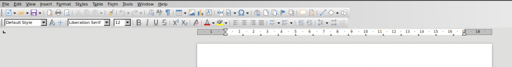

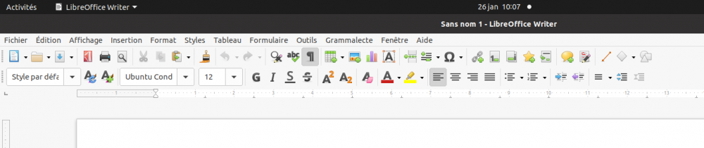

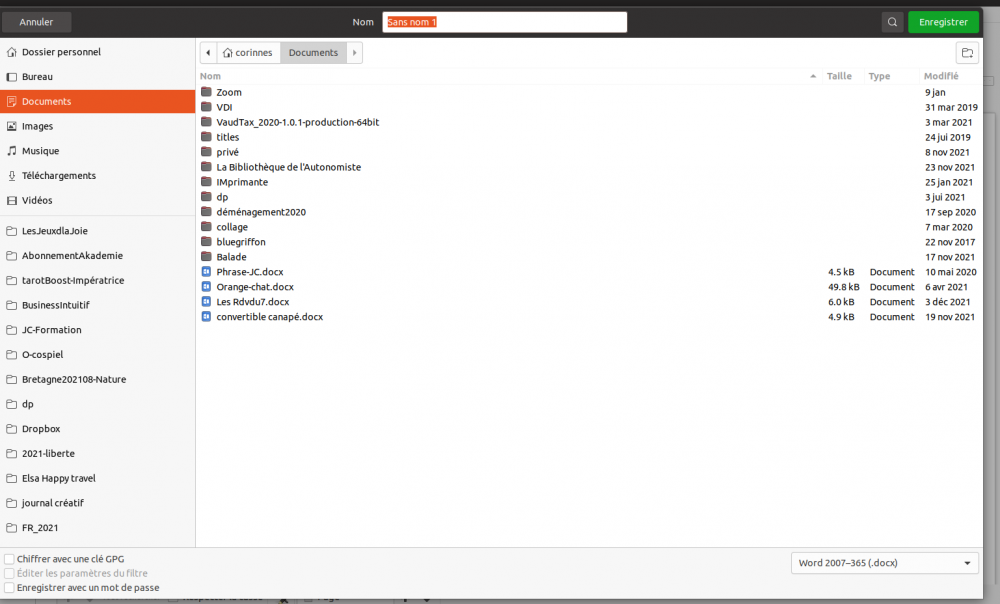

  4. J'ai installé Ubuntu 20.04, différentes difficultés se présentent, notamment celle que l'interface est une toute vieille interface. Ici des captures d'écran d'un Ubuntu fonctionnel depuis des années et installé en 20.04 depuis peu, et parallèllement celui que je viens d'installé qui arrive avec un visuel et fonctionnement ancien ? Est-ce lié à Windows ? Au fait que UEFI fait "barrage" ? Comment trouver des solutions ? Merci
