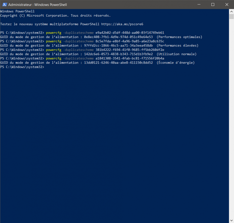

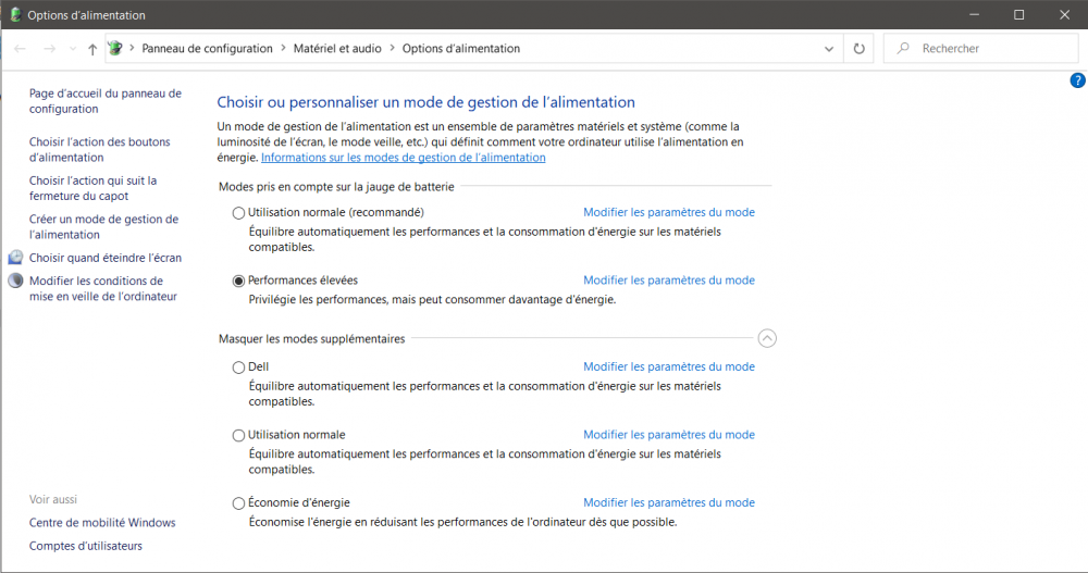

  5. C'est marrant , les posts que j'ai trouvés qui parlait de ce problème disaient justement de passer de 1 à 0. Bah du coup j'ai essayé avant de faire ta manip, c'était le plus simple et ça fonctionne :) J'avais plusieurs fois le mode Performances élevées puisque j'ai rentré plusieurs fois la ligne de commande , une fois supprimé ça donne ça! youpi ! Et ableton ne dépasse pas 9% ! C'est quand même fou de devoir s'emm**** pour retrouver ces fonctions... Pourquoi ils ont fait ça? Merci @Yves B. ! Merci à tout ceux qui ont participé
  6. Tadaaaaaa!! Faut que je change la valeur ? Je suis tombé sur un post anglais qui parlait de ça ^^
  7. Dans PowerShell tout vas bien mais les modes n'apparaissent pas, sauf celui qui était déjà là quoi. C'est quand même bizarre que ça ne fonctionne pas ces commandes non? Est ce que les logiciel Dell peuvent interférer dans le processus ?
  8. J'en ai seulement 4 ! Et un ou deux VST mais c'est vraiment rien du tout du tout :'( @Yves B. Dans mon premier post je parle de ça, j'avais trouve qu'une seule ligne de commande, pour le mode High Performance et ça n'avait fonctionné, pourtant dans PowerShell c'était bon. J'essaierai celles que tu m'as donné, merci :)

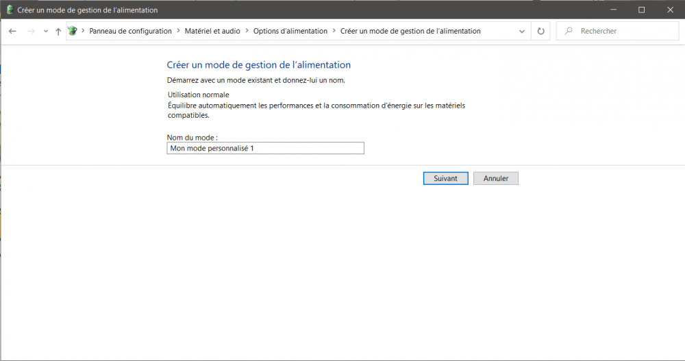

  9. J'ai bien entendu essayé ;) Mais je n'ai pas du tout le même menu, pas d'accès à ces modes, juste ça : Et ça ne me donne aucun avantage supplémentaire d'en créer un, les options supplémentaire qu'à montré @Yves B. en screen shot sont toujours absentes. :/ Je me demande si je ne vais pas tout simplement revenir à une version de Windows antérieur.

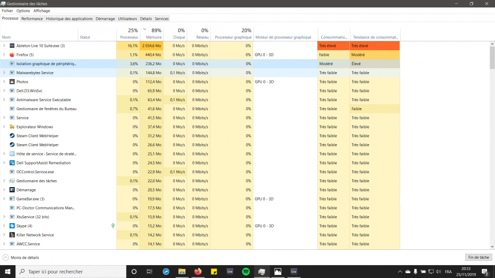

  10. Me revoici ! C'est de ça ET du mode Performances Elevées/Optimales auxquelles je n'ai pas du tout accès. Voici quelques screens@Yves B. Et voici le screen pour @Delta Il n'y a que 2 processus actifs cette fois, je ne sais pas pourquoi. Hier soir j'ai voulu relancer Ableton pour pour voir et le CPU dépassait 20/25% pour le même projet tjs... Quand je parle de ça, c'est la valeur de l'indicateur qui se trouve dans Ableton et qui est visible tout le temps. Et sinon j'ai ça depuis l'icône "batterie". Mais ce que je trouve bizarre c'est que en jeu ( Rocket league, CS:GO) je n'ai absolument aucun problème, que je mette le curseur au milieu en mode "Meilleures performances" ou Performances optimales. Ableton a l'air de mal géré un truc. Je ne suis pas le seul apparemment , mais le problème était souvent réglé en activant le mode Perfomances Optimale.
  11. Salut ! Alors, entre temps j'ai vu qu'il y avait une mise à jour vers la version 1909, ce que j'ai fait. J'ai relancé Ableton pour faire les screenshots et au bout de 2 min la charge CPU indiqué dans le logiciel oscillait entre 10 et 20% grand max, et maintenant ça ne dépasse pas 15% ce qui me semble être beaucoup plus normal. Je ne comprend pas ^^ PAr contre yavait un truc un peu bizarre, le logiciel Ableton n'apparaissait plus dans les tâches en cours :o Après l'avoir relancé il est revenu et il reste là. Mais j''aimerais quand même qu'on m'explique comment retrouver les paramètres d'alimentation avancés, et savoir si c'est remplacé par ce qu'on trouve dans l'icône Batterie ? :/ Ou faut-il que je passe par un soft? Quand je passe en mode batterie les performances sont vraiment diminuées, j'ai pas tellement envie de ça, même si la batterie tien moins longtemps. Sur le MSI que j'avais avant qu'on me le vol ... Je n'avais aucune différence entre le mode secteur et batterie. MErci!!!

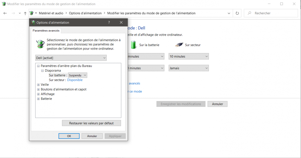

  12. Bonjour tout le monde! Je rencontre un ptit problème sur mon nouveau Dell G5 ( i79750H, 8Go de Ram, GTX 1660Ti ) reçu récemment. J'ai des problèmes de charge CPU importante sur Ableton 10, qui monte à 50% environ sur un projet super léger :'( et il se pourrait que ça soit dû aux paramètres d'alimentations. Seulement je n'ai que le mode normal et le mode "dell" . J'ai essayé des choses trouvé sur la toile comme rentrer une ligne de commande dans PowerShell mais ça n'a pas fonctionner... J'ai tester aussi une méthode pour accéder à des paramètres avancés cachés, histoire de "bidouiller" le mode normal mais ça n'a pas fonctionner non plus... Depuis l'icône "batterie" dans la barre d'outils j'ai bien accès à différent mode, économie d'énergie jusqu'à Performances optimales, mais ça ne change absolument rien... J'ai une pléthore d'application DELL, et Alien Command Center, mais là encore je ne peux pas y faire grand chose. Sur mon G3 je n'ai aucun soucis. Je vois que la taille du fichier d'échange alloué pour la mémoire virtuelle est bcp plus importante sur le G3 (5376Mo) que sur le G5 (3611Mo) Est ce que ça a un rapport ? Dois-je changer ça ? La version de Windows est elle aussi différente: 1809 installée le 18/10/2019 sur le G3 et 1903 installée le 20/11/2019 sur le G5. Dois-je changer de version ? Je ne sais absolument pas quoi faire. Et je trouve quand même abusé de ne pas avoir accès à ça sur un PC de cette gamme. J'ai vraiment besoin d'Ableton mais là c'est inutilisable. J'espère que vous pourrez m'aider dans ma détresse ^^ MErci d'avance !! <3
