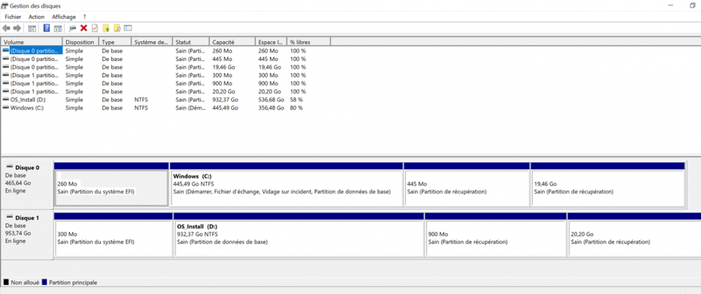

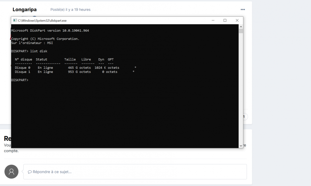

  4. Bonsoir, Je vous joint deux fichiers l'un concernant le MSI et l'autre sur l'Asus ou je n'ai pas de problème. dans les deux configurations avec la Cde : sel disk " le disque spécifié n'est pas valide" Mais ce disque est bien reconnu dans la gestion disque Asus pas pas dans celle du MSI. Sachant que le disque nommé "C" est la copie de "D" et celui-ci devient le complément , je me pose la question : le technicien qui a effectué cette opération n'a t il pas raté quelque chose. Merci pour vôtre aide et vos conseils. Bonne soirée Image gestion disque et Cde diskpart 211221.pdf Image Gestion disques Asus.pdf
  5. Je sais que c'est incohérent mais c'est un fait. Suivant vos conseils je poste une image gestion disque avec la commande diskpart et l'image répertoire au même moment. Merci par avance et bonne journée.

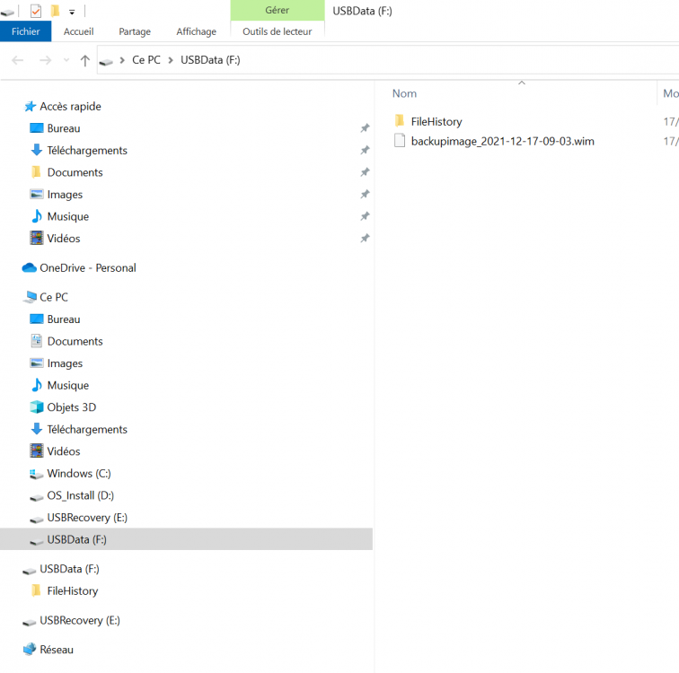

  6. Bonjour, J'ai fait l'acquisition d'un nouveau PC , MSI Créator Z 16 ) auquel j'ai fait rajouté un 2em disque. les deux disques sont bien reconnu dans la gestion de disque. Mon Pb se situe sur un disque externe. Le disque externe est reconnu dans l'explorateur de fichier, je peux l'utiliser pour copier des documents ou autre mais impossible de copier une image système sur celui ci. En effet windows 10 ne le reconnait pas et il n'apparaît pas dans la gestion de disque. Je précise que sur un autre PC je n'ai aucun PB avec ce disque externe. Merci de m'aider à résoudre se dilemme.
