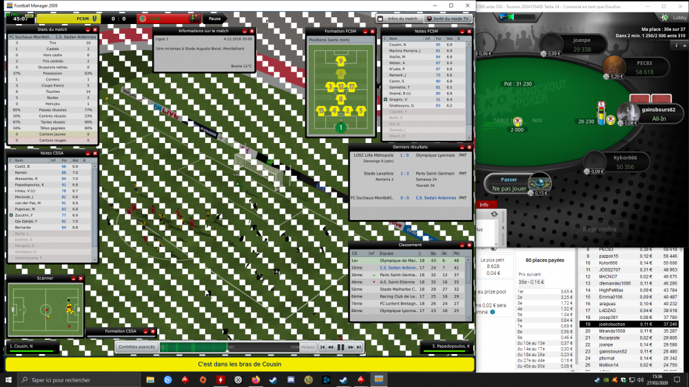

  2. Asus A97 r 2.0 pour la carte. Concernant l'overclock, je ne touche pas. Dans le bios je suis réglé sur configuration équilibré (éco, équilibré, performance) Toutes les autres options d'overclock de la carte mère sont sur auto. C'est elle qui gère. Il est à noté que cette carte mère a 5 ans, le proc 7, j'avai la Asus A97 LE 2.0 (enfin, la version allégé) car la carte mère acheté en même temps que le proc a cramé en 2 ans. j'ai repris la même A 97 en version full (r 2.0) avec plein de dissipateur thermique. Je n'utilise pas AI tweaker, faut-il que je l'installe? Encore merci! Ps: je reçois la cg lundi, j'ai opté pour çà : MSI GeForce® GTX 1050 TI 4GT OC. Ps 2 : je n'ai plus d'artefacts, tout est revenu dans l'ordre, mais le problème est sous-jacent. La cg a dû se ressouder le proc avec la chaleur ^^. Lundi sera son jour de retraite. (en espérant pas trop de retour d artefact) Ps3 : en pièces jointes artefact de vendredi matin (matin pour moi, confinement me lève midi :D), uniquement sur football manager 2009, pas sur pokerstars... Une fois éteint et rallumer fm c 'est parti ! (écran 27 pouces, ça permet fm pokerstars, et en bas à droite un petit film d'ambiance, héhé)

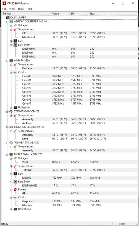

  3. En tout cas merci du suivi, et du soutien technique. La cg devrait arriver demain et je verrai le résultat. Cette nuit il m'est venue une idée : est-il possible que comme la cg fatigue, le processeur lui fasse une part de travail? ce qui expliquerai que celui soit haut en Mhz...
  4. Je n'avai pas vérifié à l'époque, j'ai juste choisi quelques chose de mieux que le ventirad d'origine. Le benchmark ne focntionne pas, même un jeu comme cs cz ou 1.6 plante. Seul footbalmanager 2009 focntionen avec artefact, et pokerstars avec artefact. Même cette pages oueb a des artefact, mais pas toujours....
  5. Mais tout de même bizarre, j installe différent logiciel de mesure et à chaque fois la fréquence est de 3790 Mhz, bref, je verrai samedi.... Je tente même un benchmark pour voir si le pc gère la partie proc et la partie cg...
  6. noctua Nh u-12 s de mémoire...
  7. A priori, c'est un bug de hw monitor, car c'est l apremière fois que je vois cela. Au repos, d'habitude le proc est à son minimum, et là, seule l'utilisation en % est cohérente. Il faut compter cela comme un bug, comme la t°c du ssd. Samedi livraison (normalement) et test d'une nouvelle carte graphique. Je vous informerai du résultat. Il faut noter que mon 8 coeur 8320 est tout de même incravble si ce n'es pas lui. 7 ans de jeu et il est pas encore trop dépassé... Encore merci Cordialement Dukethekiller

  10. Bon le proc reste bloqué à +/- 3700 MHz

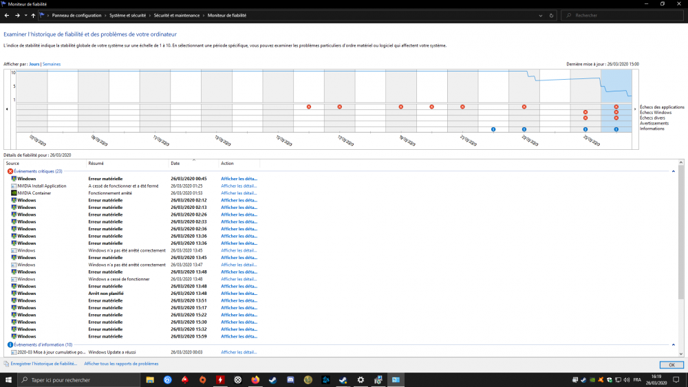

  12. Voici deux image du moniteur de fiabilité avec le dernier problème de la liste. Je ne sais interpréter ceux-ci.

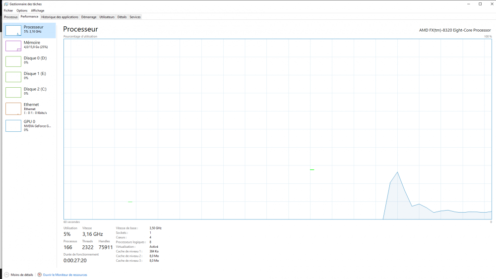

  14. Pour ce qui est du proc, sur cpuid, d'habitude au repos il affiche 1700 et pas 3500, pour la cart graphique c'est une gigabite cénsé être 770 ti. (exemple du net en pièces jointes)
