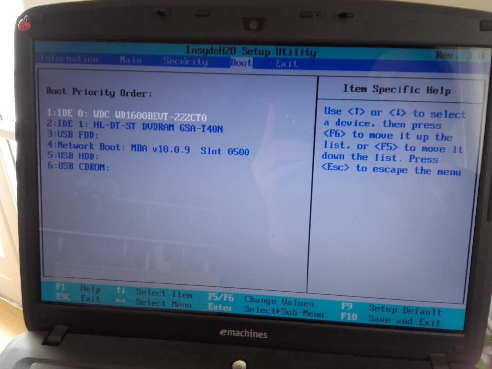

  1. Pour ceux qui pourraient rencontrer les mêmes difficultés :
    J’ai téléchargé NT password sur ce lien http://forums.cnetfrance.fr[...]du-ou-oublie-seven-vista-xp/ et l’ai copié sur un CD depuis mon autre PC.
    J’ai modifié le Boot du PC verrouillé en choisissant de placer en 1ère position « IDE 1… » (car j’ai remarqué qu’il y a « DVD » dans cette ligne).
    J’ai inséré le CD préalablement gravé et enfin le PC a démarré sur l’utilitaire ! J’ai suivi le tutoriel du Crabe (méthode 3) et j’ai pu avoir la satisfaction de retrouver ma session avec tout ce qu’elle contient.

  4. SI j'ai bien compris ce que tu demandes ^^ , la photo est jointe...
  5. En effet, oui, j'ai fait F2 puis j'ai essayé en mettant USB HDD en 1ère position puis comme ça ne fonctionnait toujours pas j'ai aussi essayé USB FDD. J'ai aussi une autre ligne : "USB CDROM" : faut-il que j'essaie ou je renonce à l'USB et charge l'utilitaire sur CD ? SI j'essaie avec un CD alors que faut-il que je mette en 1ère position ? "USB CDROM" ? Merci
