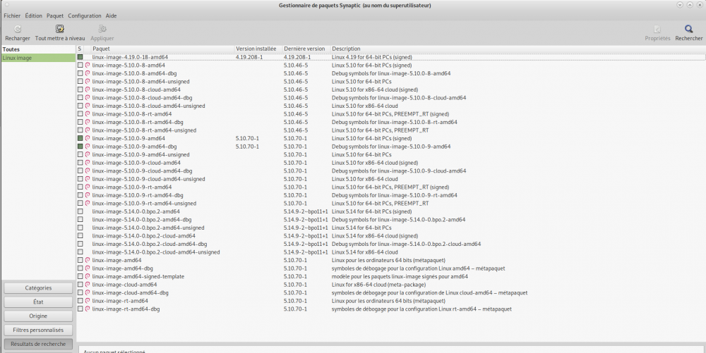

  1. Bonsoir, Donc il s'agit bien d'un problème de noyaux. Voici la liste de mes composant, maintenant est-il possible de faire quelque chose ? Pour ce qui est de mon processeur : "AMD 8 Core/16 Threads Socket AM4 Ryzen 7 1800X 20 Mo"
  2. Je ne pense pas car le GRUB démarre automatiquement sur la distribution de Débian, sauf qu'il bloque. Merci pour le tuto, Mais l’ordre de démarrage dans la configuration de l’UEFI est correcte en 1er Débian , en 2e Advanced options for Debian GNU/Linux , et en 3e Windows. Si je lance avec Debian GNU/Linux, with Linux 5.10.0-9-amd64, le GRUB démarre automatiquement mais il bloque. Si je lance manuellement avec Debian GNU/Linux, with Linux4.19.0-18-amd64, pas de souci j'ouvre ma session comme habituellement en entrant le mot de passe. Je ne comprend pas grand chose et peut-être je me trompe mais pour moi il y a un problème dans le noyaux ???? Bonne après-midi
  3. Bonjour zelandonii Oui je suis en dual-boot, dans l'ordre prioritaire Debian 11 ; Windows 10. Pas de souci pour me rendre sur Windows
  4. Bonjour, D'abord merci pour le tuto de mise à jour Debian 10 vers la 11, très claire et pédagogique pour un néophyte. Je suis nouveau et j'arrive déjà avec un problème Voici mon problème une fois le tuto exécuté : j'ai un petit souci, qui vient certainement d'une mauvaise compréhension de ma part lors de certaines instructions lors de la procédure de la mise à jour. En bref en cliquant sur "Debian GNU/Linux" l'écran se bloc. Par contre avec la ligne "Advanced options for Debian GNU/Linux", puis "Debian GNU/Linux, with Linux 4.19.0-18-amd64" il m'est possible d’ouvrir ma session et tout me semble normal. Peut-on me dire où est le problème et comment le résoudre ? Pour une meilleure compréhension de mon problème, je joins un fichier PDF montrant ce qui se passe quand je tente d’ouvrir ma session avec des captures d'écran. Merci d'avance. Bonne journée à tous probleme_ouverture_Debian11.pdf
