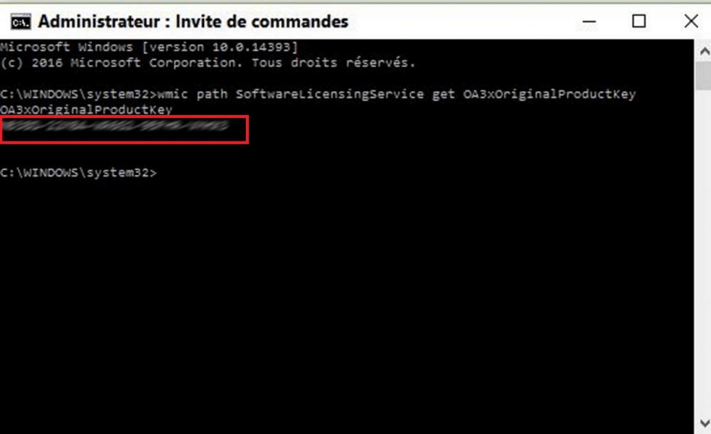

  4. Bonjour, Voici une méthode pour retrouver un numéro d'activation de Windows sous Win 10. Clic droit sur le menu démarrer puis sélectionnez l'Invité de commandes (admin) Acceptez la demande de Windows qui vous demande si vous autoriser l'application à apporter des modifications à votre ordinateur. Une petite fenêtre noir avec du texte blanc apparait : Tapez la commande suivante puis tapez sur la touche entrée wmic path SoftwareLicensingService get OA3xOriginalProductKey (Vous pouvez copier/coller la commande pour éviter de taper une erreur) Le résultat s'inscrit dans cette même fenêtre. Il vous suffit de l'inscrire soit dans un fichier texte, soit de le recopier sur un morceau de papier et de le saisir dans l'outil d'activation de Windows. Espérant que cela pourra aider le monde mal pris avec les licences lors de transferts de disque dur sur du nouveau matériel.
