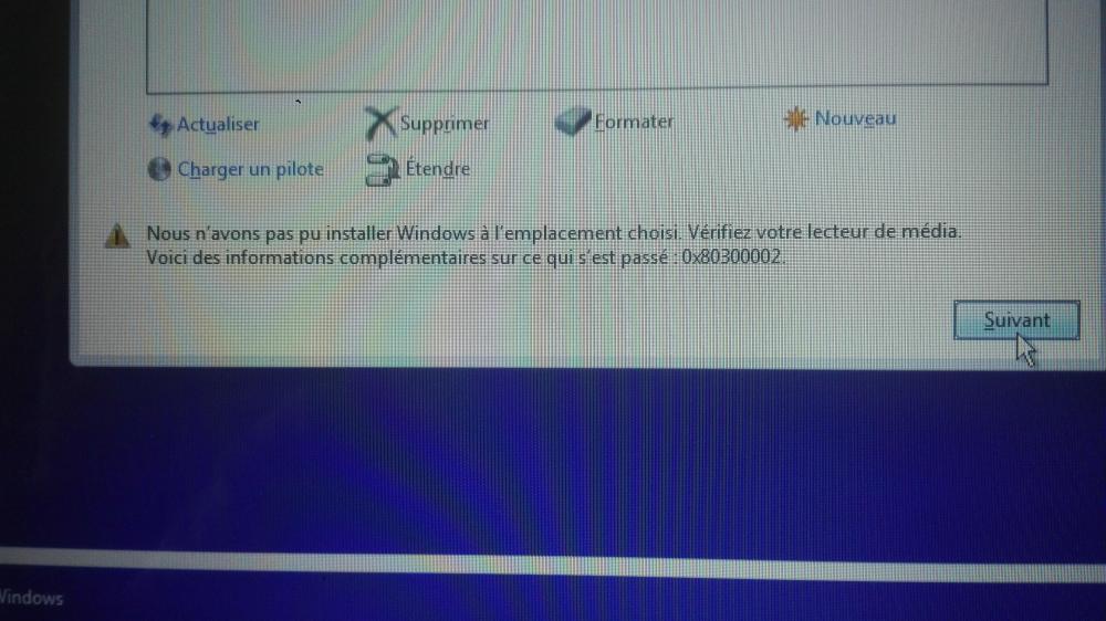

Bon je n'arrive pas à installer Windows, que ce soit avec un outil de récupération ou t une clé portable, donc je pense en effet que mon disque est mort, maintenant je croise les doigts pour le prix que va me coûter la réparation

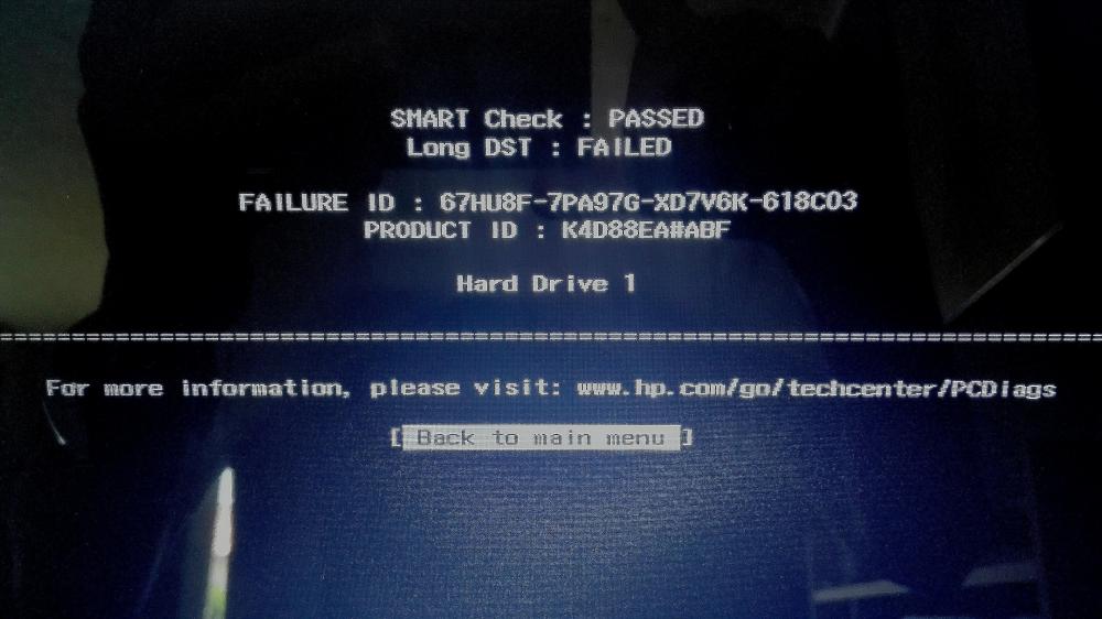

Heu il me semble que j'ai mis les deux (UEFI et BIOS) et en effet je pense que mon disque est mort

Donc même si mon disque dur fonctionne pour l'instant (je vois encore le voyant s'allumer et il fait les mêmes bruits que d'habitude), il faudrait que j'envisage de le changer ? Parce que si c'est oui j'ai un pc portable donc je sais pas trop comment m'y prendre
Alors non je n'ai pas d'ISO sur clé bootable fait avec Rufus, j'ai juste tenté de faire une clé de récupération avec un autre pc et une clé USB bootable pour réinstaller windows avec l'outil Windows media creation tool, mais aucun des deux n'a voulu s'installer sur ma clé USB, à chaque fois il y avait des messages d'erreur. Et pour le disque il n'est plus sous garantie...comme le pc d'ailleurs

Bonjour. Hier soir j'ai tenté d'installer un pilote sur mon pc pour ma carte graphique, et après plusieurs tentatives qui ont toutes échoués j'ai décidé de réinitialiser mon pc puisqu'en plus de ça, il ramait pas mal. Pendant 2/3 heures il est resté bloqué sur 54% du coup je l'ai éteint. Ce matin quand j'ai tenté de le rallumer il m'a dit qu'il y avait un problème avec le BIOS ou quelque chose comme ça (je m'y attendais un peu :/). J'ai fait des diagnostics de tout le pc et il est apparu que le disque dur avait un problème. Le Long et le Short DST avait comme message FAILED à côté d'eux. J'espère que ce n'est rien de grave, c'est pourquoi je vous demande votre avis puisque je suis clairement pas un pro dans l'informatique... En attendant je vais tenter de réinstaller Windows en croisant les doigts pour que ça marche Merci d'avance =)
