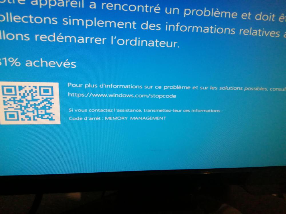

  3. C'est pas la première fois que j'ai des écrans bleus de type memory management ou irql not less or equal etc.. , j'en ai eu beaucoup à une époque et un ami m'avait déjà réinstallé Windows.. Je pense que le ssd a un soucis. De toute façon je n'ai pas de pc sous la main, je vais aller au magasin samedi je suis un peu gavé là ! Merci quand même pour l'idée, je garde ça en tête au cas où

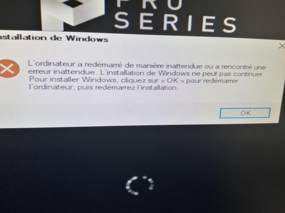

  4. D'acc, je n'avais pas compris ça.. Mais c'est pas grave. De toute façon rebelotte, l'installateur me dit qu'il faut redémarrer l'ordinateur, il redémarre et.. Écran bleu (ci-après) Puis un message d'erreur, puis redémarrage, puis ecran bleu, puis message d'erreur.. J'ai dû forcer arrêt du pc. Je pense du coup que le ssd est mort.. Plus qu'à aller le remmener en magasin. En tout cas merci pour toute l'aide @Tulburite, au moins j'ai compris d'où venait le problème !

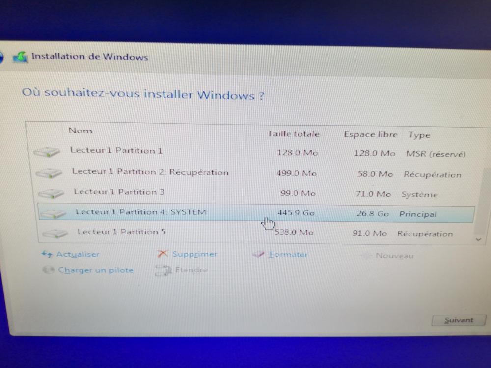

  5. Ça marche je viens de le faire, c'est en train de charger. J'ai hésité à supprimer la partition 4 du lecteur 1, car il y a des fichiers dessus que j'ai besoin de garder. Mais je l'ai fait quand même et j'ai vu que l'espace libre était au maximum.. Est-ce que mes données ont été supprimées ?

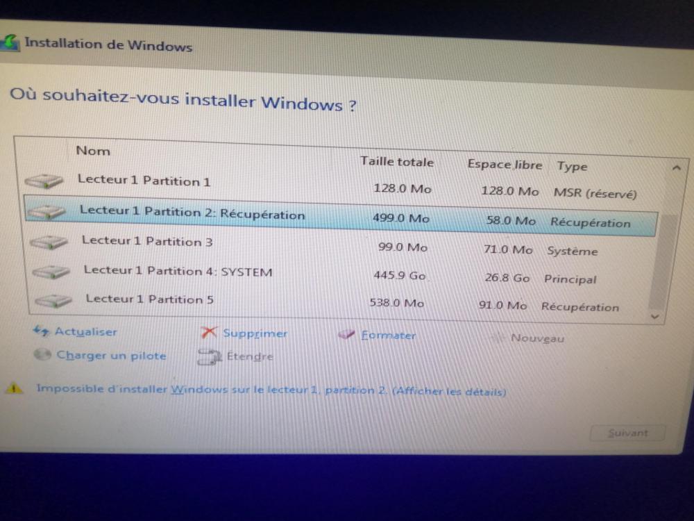

  6. J'ai deux disques durs (Windows de base installé sur le ssd qui est le lecteur 1), avec ces partitions:
  7. Je dois supprimer toutes les partitions tu es sûr ? Même celles qui sont sur mon autre disque dur ? Car je dois forcément choisir une partition, donc si je les supprime toutes je pourrais pas. Sur ce tuto là https://lecrabeinfo.net/reinitialiser-reinstaller-windows-10.html#methode-n3-avec-linstalleur-de-windows-10 il n'en supprime pas donc je veux juste être sûr que tu ne me parles pas juste des partitions de récupération

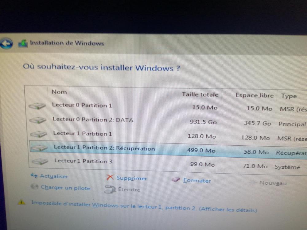

  8. Est-ce que je dois bien choisir cette partition là ? J'ai l'impression que le disque a beaucoup trop de partition ! (genre deux récupérations ?)
