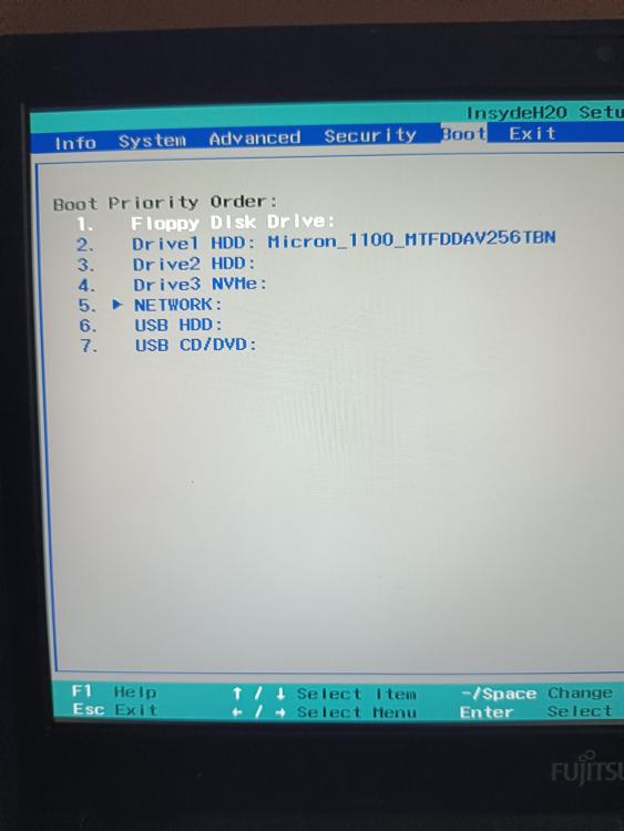

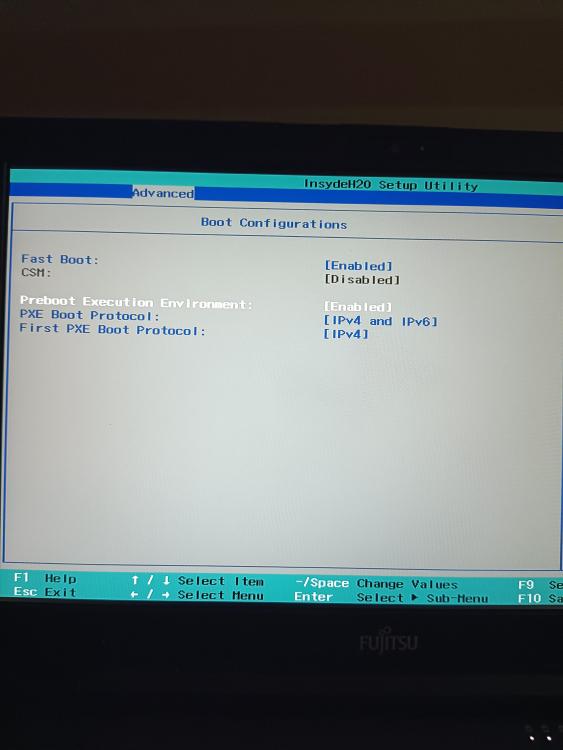

    3Merci pour ce retour Delta. Pour désactiver le secure boot, je dois faire un load setup default + reboot d'abord pour avoir la main et dans ce cas le boot vers W10 fonctionne. Pourquoi le fast boot peut poser des problèmes ? Peut-on vérifier la piste des pilotes non certifiés ? Si je te suis, le secure boot n'empêche pas l'installation de W11. J'ai voulu suivre les recommandations de Microsoft mais si l'installation peut se faire comme ça ;-) SG93

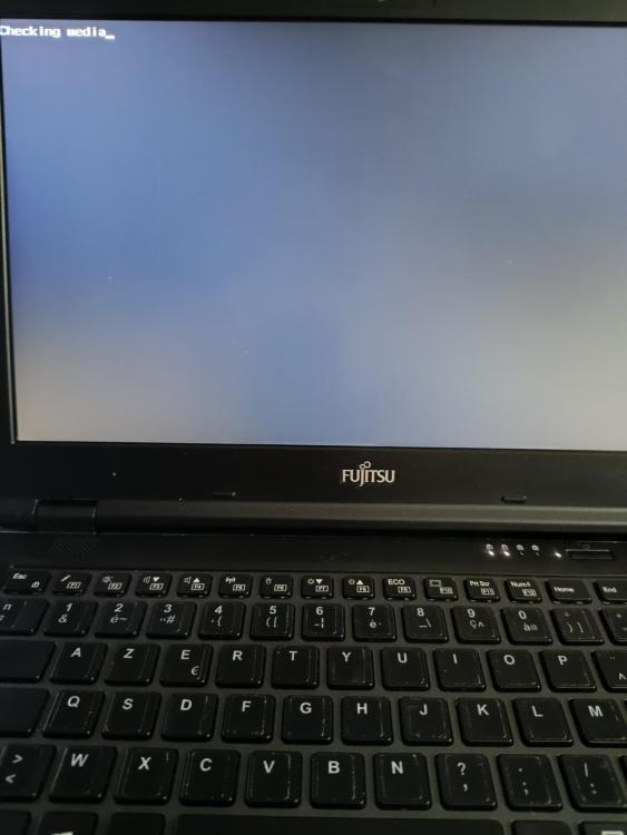

  19. Bonjour Je voudrais installer W11 sur un pc, celui semble compatible si j'active le démarrage sécurisé. Le pc fonctionne bien sous W10 Pro. Même si ça fait longtemps que je n'ai pas pratiqué, j'ai déjà fait ce genre de manips plusieurs fois, quelque chose m'échappe ou alors y a une restriction quelque part. C'est un pc fournit par un organisme qui prépare un BTS qui est sous W10 Pro. Une fois dans le bios, j'ai mis le Secure Boot en Enable et là c'est le drame : -curseur blanc en haut à gauche -checking media -Boot device was not found Mon coeur de métier c'est quand même technicien informatique, ça devrait aller pour les termes techniques, donc n'hésitez pas. Les captures d'écran vont suivre. Cordialement SG93
