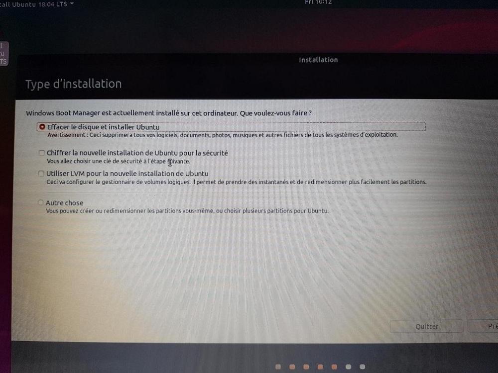

Quand tu dis " Ceci ", tu te réfères à la phrase grisée "Formater la partition" ? Mais, ce n'est pas une option, ça, c'est juste un grisé non cliquable. Par ailleurs, dans cette fenêtre "installation", il me semble comprendre qu'elle ne mentionne qu'1 seul disque dur (ce qui est tout à fait vrai sur mon ordi) appelé /dev/sda, et que ce disque est déjà partitionné (allez savoir pourquoi) en 6 parties : "espace libre", "/dev/sda1", etc... de tailles variables. Déjà, est-ce que j'interprète bien, ou est-ce que je m'égare ? Ensuite, comme tout en bas de cette fenêtre, il est indiqué "Périphérique où sera installé, bla, bla : /dev/sda", je me dis que le programme s'apprête à installer Ubuntu sur... le disque dur ; ce qui semble bien normal ; et que par conséquent, ça ne devrait pas poser de pb de continuer et de laisser l'installation se faire. Peut-être que le programme créera lui-même une partition appropriée pour loger Ubuntu ? Non ? Ou bien est-ce que je m'égare à nouveau ?
Je peux modifier ce /dev/sda3 : on me propose de modifier selon plusieurs options, parmi les quelles je ne sais malheureusement pas quoi choisir... L'image jointe devrait expliciter mieux que je ne saurais le dire :
Merci, je vais essayer ; le fait est que l'étape 3 du tuto est classée comme "facultative", Ubuntu étant supposé s'occuper de tout... Par contre, je marche un peu sur des oeufs, là ; je mets ci-dessous l'écran qui s'affiche, en ayant choisi "Autre chose" : c'est un peu ésotérique pour un néophyte ; devrais-je tout laisser tel quel et suivre les conseils du bouton en bas à droite qui me propose "installer maintenant" ?
Bonjour, Dans ce tuto sur l'installation en dual-boot il est indiqué, à un moment donné : " Sélectionnez l’option Installer Ubuntu à côté de Windows Boot Manager puis cliquez sur Installer maintenant. " L'ennui, c'est que je n'ai pas cette option sur mon écran...Ca débute par "Effacer le disque et installer ubuntu", et ensuite "chiffrer...", "utiliser LVM"...", "Autre chose" Je précise qu'il s'agit de l'installation d'Ubuntu 18.04 LTS, et que j'ai déjà W10 sur l'ordi. Qu'en pensez-vous ? Je devrais choisir "Autre chose" ?
