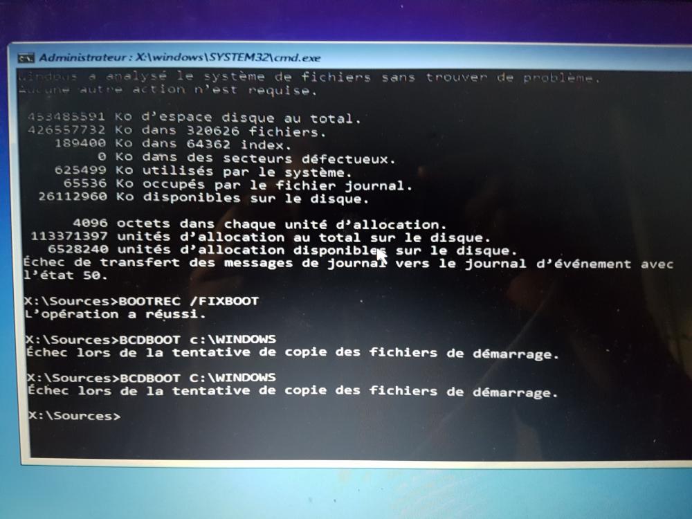

  3. Re Bonjour, Avec cette commande à la place de " BCDBOOT C:\WINDOWS " dans le tuto de Roger1, tout a marché parfaitement, j'ai pu récupérer mon PC grâce a vous. Merci beaucoup Le Crabe, Le Poisson Clown et bien évidemment Roger1

  6. Finalement, j'ai fais depuis le CD pas eu le temps de faire un USB de Windows. J'ai suivi les commandes mais à la commande "CHKDSK C:/f" tout a la fin des opérations qui ont été faites j'ai eu le message suivant : " Échec de transfert des messages de journal vers le journal d’événement avec l'état 50". J'avais pas vu ce message au début donc j'ai continuer le fixboot a marché niquel mai au " BCDBOOT C:\WINDOWS " sa ma mis ça : Échec lors de la tentative de copie des fichiers de démarrage." Je me suis arrêté là pour pas aggraver les choses :).

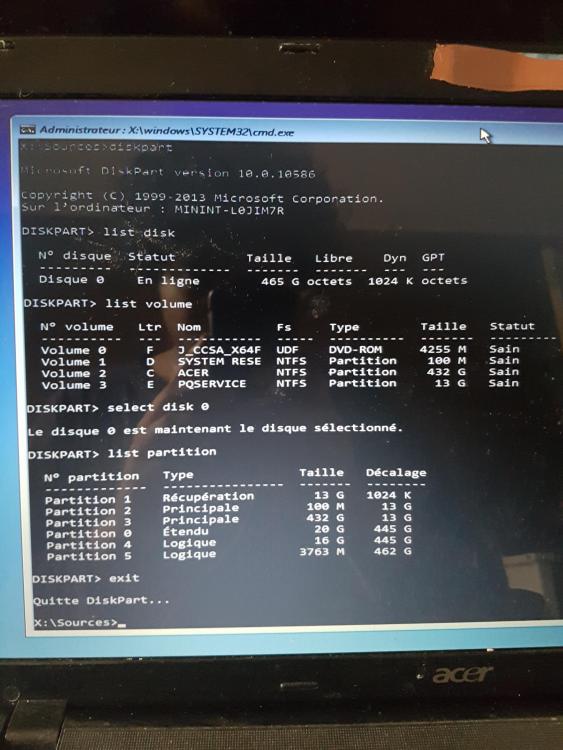

  8. J'ai essayé déjà de démarrer avec F8 ou SHIFT+F8. et rien ne se passe, je retrombe apres un redémarrage sur "grub rescue". Par contre au dessus de "grub rescue" j'ai généralement écrit "error : unknown filesystem" alors qu'avec SHIFT+F8 j'ai "Grub loading" à la place". Je pense qu'il y a un peu de positif la dedans. Sinon pour les commandes je ne peut pas les exécuter depuis "grub rescue" ? ou encore depuis l'invité de commande qui se trouve dans les options avancées de "Réparer Windows ( ou son PC)" depuis le cd d'installation ?
  9. Après avoir lancé l'outil de redémarrage ça me met qu'il n'as pas pu résoudre le problème. Après redémarrage je me retrouve toujours sur le même écran avec "grub rescue". Il ne me reste plus que la restauration système ou il y a une autre solution ? Roger1 Si tu as un tuto ou la suite commandes expliqués je suis preneur.
