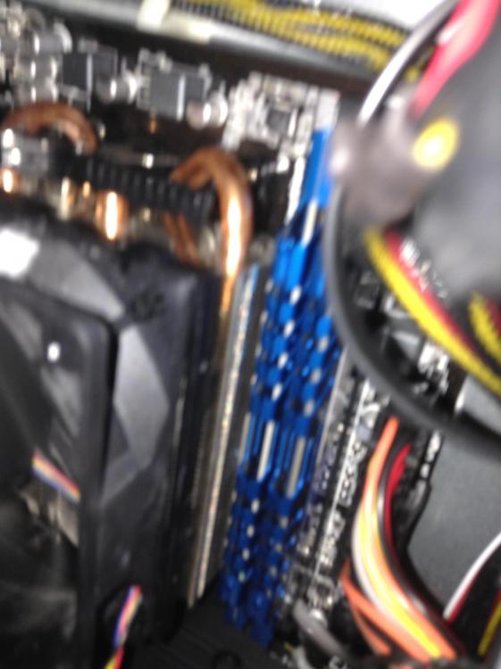

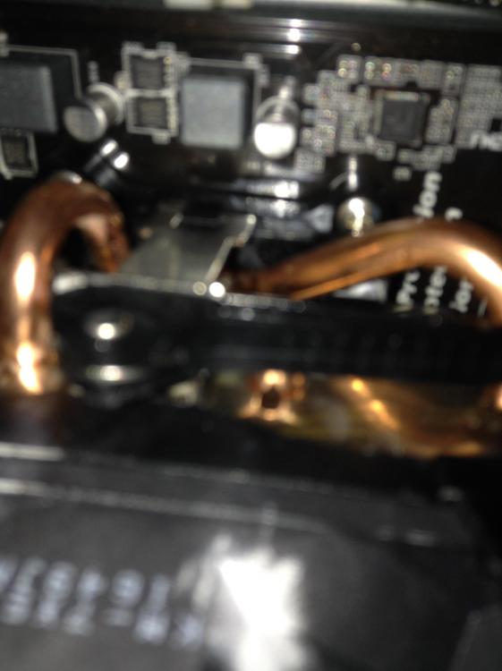

  3. Voilà les photos j'ai enfin réussi. Pour les photos ventilo-proc je ne peux pas vraiment faire mieux désolé d'avance pour cela mais je pourrais peut-être en prendre des moins flou.
  4. Ok je vais essayer de prendre des photos mais sa va prendre plus longtemp que les autres réponses car je n'ai pas d'appareil photo à part un petit ipod chez moi et il faudra que j'installe sûrement un programme, ou autre chose dans le genre.
