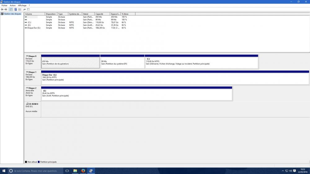

  1. Au temps pour moi. Je n'avais pas mis la clé lors de l'installation via clé usb. J'ai refais une installation avec mon CD Windows, en mettant cette fois la clé, et magie ! tout est bien pris en compte, mon W10 est activé. Cette nouvelle installation m'a d'ailleurs value une belle frayeur. Au moment du choix du disque, l'installation ne voulait pas se faire pour des raisons de "format GPT". J'étais inquiet. Finalement, il est nécessaire de tout supprimer (même la partie recovery car c'est une nouvelle installation et pas une mise à jour), et là encore, magie ! tout fonctionne ! Je vais me pencher maintenant sur ces foutus écrans bleus.
  2. En revanche, j'ai un souci qui m'ennuie, peut-être aurez vous une solution ? Depuis la réinstallation, je ne parviens pas à activer W10. J'ai beau rentrer mon numéro de produit, il me sort une erreur à chaque fois ? Y a t'il quelque chose que j'ai loupé ?
  3. Bonjour à tous, Un petit update : Ma réinstallation de W10 s'est très bien déroulée. Je réinstalle tous mes programmes maintenant (grrr), mais heureusement, j'avais tout copié sur DD Externe. Malheureusement, au premier redémarrage ce matin, boum ! écran bleu. Je pense donc que cela vient d'un conflit hardware. Je vais basculer sur le forum approprié. Merci à ceux qui ont pris le temps de me lire et bonne continuation !
  4. Bonjour Bogalor, Merci pour tes posts extrêmement intéressants. Tu as tout compris je suis au point où tu étais, simplement savoir ce qu'il faut effacer. Tout le reste est bon. C'est exactement ce que je veux éviter. Je souhaite vraiment repartir sur une base saine afin d'éviter ou de trouver plus facilement cette histoire de conflits de driver et d'écrans bleus au démarrage de l'ordinateur. Je pense que je vais lancer une réinstallation ce soir/cette nuit.
  5. Pardon, je n'ai pas suivi. Quelles indications ? Car je suis bien sur mon lecteur principal habituel.
  6. Effectivement, j'avais déjà lu cette page. Je vais passer par W10 plutôt que l'USB et demander "supprimer les fichiers et nettoyer le lecteur". J'ai déjà copié tous mes drivers avec "Drivermax" et j'ai déjà copié un "windows.old" sur un DD externe. J'espère vraiment que ces écrans bleus vont disparaitre !
