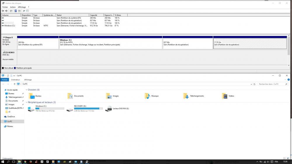

  5. Bonjour et merci pour tous vos tutos ! voilà je viens d' acquérir un pc portable hp 17-g117nf (i5 5200u, windows 10 familial x64, uefi avec un unique disque dur HDD en gpt). Je souhaite ardemment retourner à Seven, j' ai déjà fait des installations d' Os mais pas sur portable uefi. J' essaie donc de me préparer au mieux surtout que je n' ai pas de pc de 'secours'. Pour commencer j' ai essayé de télécharger sans succès la version iso de Seven x64 sur le site de Microsoft mais vu que je n' ai qu' une clé pour Windows 10 familial x64, on me refuse de télécharger la version Seven (pour cela il me faut une clé Seven que je n' ai pas) 1ère question: j' ai trouvé ce tuto sur comment télécharger iso de seven via un lien (en cours de téléchargement), mais je ne sais pas de quelle version de Seven il s' agit: integral home etc ? Ou peut être que cela se décide durant ou après l' installation ? Maintenant pour le tutoriel " Installer la version Uefi de Windows 7 ": Comme je l' ai précisé je suis en train de me préparer, Je pense (et j' espère) que tout ira bien jusqu' à l' étape : " Vous n' avez pas eu besoin de votre disque dur " A ce moment il est question de la liste des partitions présentes, et de tout supprimer sauf celle nommée 'recovry' (et le cas échéant toute partition qui contiendrait des documents que l' on souhaite garder). questions: J' ai donc un hdd et 4partitions (voir fichiers joints): je dois donc supprimer toutes les partitions sauf celle nommée 'recovry' (dans mon cas D 17.55Go) ? Je me retrouverais donc avec une partition (D-recovry) et un 'Espace non alloué' ? Puis une fois que j' aurais cliqué sur 'Espace non alloué et cliqué sur Nouveau>appliquer>ok, je devrais me retrouver avec 3 partitions: Systeme, MSR, et Principal ? Ou bien 4 partitions: Systeme, Msr, Principal + D-recovry ? Voilà, merci d' avance pour votre aide.
