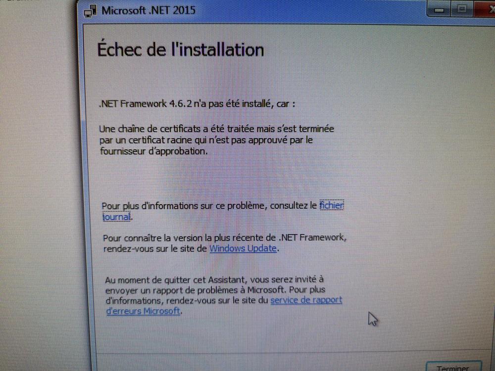

  5. Donc ca me demande framwork 4.6.2. Je l install, et échec. Photo ci joint

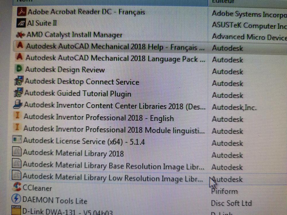

  9. Y a sacré liste a virer, et c est longggggggggggggg Tout les autodesk a des nstaller car aucun s' ouvre.

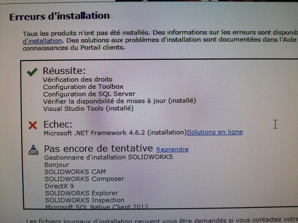

  10. On a laisser autocad en plantage, et on installe solidworks. Et ca fait echec. Photo ci joint. J attend vos instructions :)

  12. Donc, on a installé apres formatage tout les log, autocad installe lui meme un frameworks, je le retire et met le votre... et autocad ne marche plus... Alors la, c est panique a bord. Erreur fatal. Je met photo, help merci... Autocad mettrais installait frameworks 4.6 Solidworks veut 4.6.2 je crois. La bah, autocad s ouvre pas du coup.. 😭
