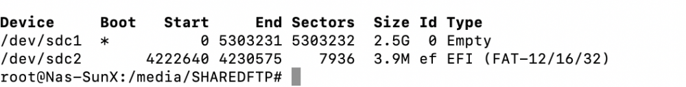

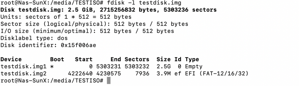

  1. Si je recommence tout avec un support plus simple pour les tests (parceque 1,5 to ca fait long ) - Prenons une clef usb (sdc) de 32GO venant d'une iso ubuntu . Objectif : faire une sauvegarde img la plus petite possible. C'est a dire avec les deux partitions totalisant 2,6 GO environ au lieu de se retrouver avec une image de 32 GO : La derniere partition s'arrete a 53003231 secteurs. faisons l'image (/media/Sharedftp/testdisk.img) : J'obtiens bel et bien un img correct (petit) que j'ai monte en /dev/loop0 pour etre certain J'ai donc fait restaurer l'image sur la clef usb.. Elle est pareille ET pleinement opérationnelle . Juste une petite remarque dans gparted les partitions n'apparaissent pas comme il le faudrait mais c'etait aussi le cas avec le fichier iso ubuntu d'origine ... Donc au final c'est pas si effrayant. Je verrai sur le vrai clonage de disque qui est ok sur gparted. Il fallait prêter attention dans le cas du clonage du gros disque le disque ne commence pas au secteur 0 ... mais a 2048 donc le compte ne peut etre bon sans le specifier je pense.... mais je suis plus determine que n'importe quel roi :) ET voila @Firebird tu n'avais pas la reponse concrete j'avais promis de tenir au courant.... Plus qu'a faire le test sur le disque de base mais la je pense que ca ira... MERCI MESSIEURS vous avez pris le temps surtout @Tulburite

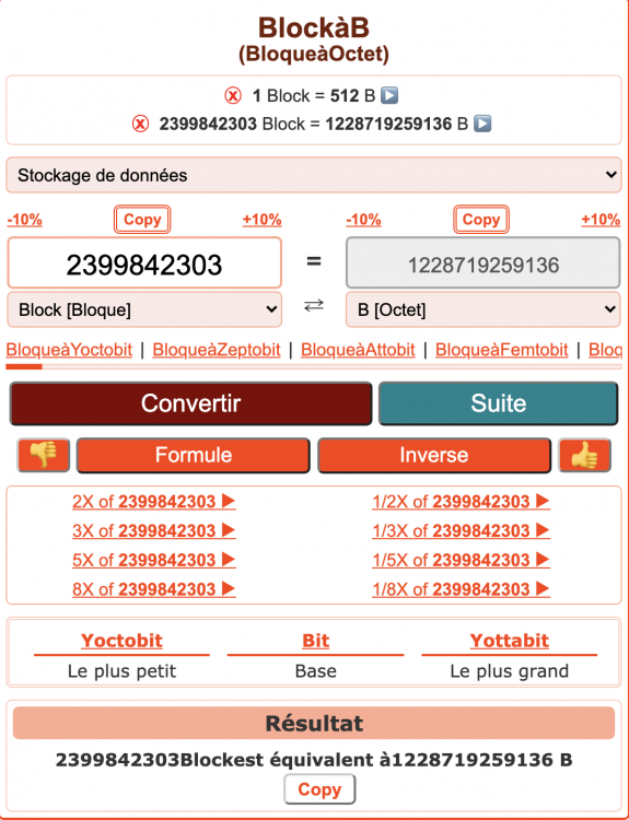

  4. parceque ce n'est pas MA distribution .. normalement j'utilise ext4... Mais je ne pense pas que ce soit un probleme. sur le tableau de convertion tu vois bien que le nombre de blocs correspondent partfaitement a la bonne taille de ce qui est utilisé sur le disque. Admettons que ce soit bon a ce niveau .. peut etre que la solution se trouve dans un autre parametres (notrunc, noschroumpt or whatever)..

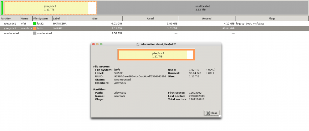

  5. J'utilise ubuntu et debian .. ca depend du poste .. LE fsck etait pour etre sur que tout allait bien sur le disque source a force je suis devenu parano :). Mais bien sur ce dernier etait demonte .. En tout cas je n'y touche plus il est ok . Alors sur le tuto que j'ai suivi au depart et d'apres le manuel de dd. Count= correspondant au nombres de secteurs que tu veux copier . Ce qui me semble judicieux dans ce cas.. Puisque tu ne veux "compter" et recuperer QUE les donnés mentionnées .. En gros Si sdX et plus précisément la derniere partition dans ce cas(sdX2) ... D'apres gparted et fdisk : la derniere partition s'arrete au 2399842303 eme block Je devrai obtenir donc l'img (on reste la dessus plutot que iso) propre et bien dimensionné ... EH BEN NON
  6. il est normal au fait que ce soit passe en sdc (au lieu de sdb avant) j'ai juste change d'ordi ..

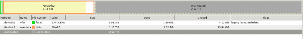

  7. ci dessous la capture gparted et egalement les infos sur la derniere partition (taille block etc etc)

  13. Bonjour . Merci tout d'abord pour vos réponses ... Alors : J'ai ce disque totalisant 4 TO mais occupé par deux partitions (sdb1 et sdb2 de environ 2TO) au total : Je souhaiterai en faire une img en dont la taille ne ferait QUE (sdb1 et sdb2). Pour ensuite la splitter (mais ca serait apres) .... Je me suis base sur ce tuto (qui me semblait logique ) : https://linuxconfig.org/how-to-shrink-usb-clone-dd-file-image-output Dans ce cas je devrais etre satisfait par la commande : L'operation est en cours ... mais je suis deja "perplexe" si je regarde dans la copie est en cours a 1,9 TO et c'est pas encore fini... je suis pas sur que ca marchera. En tout cas je n'avais jamais fait de dd aussi gros... c'est super long
