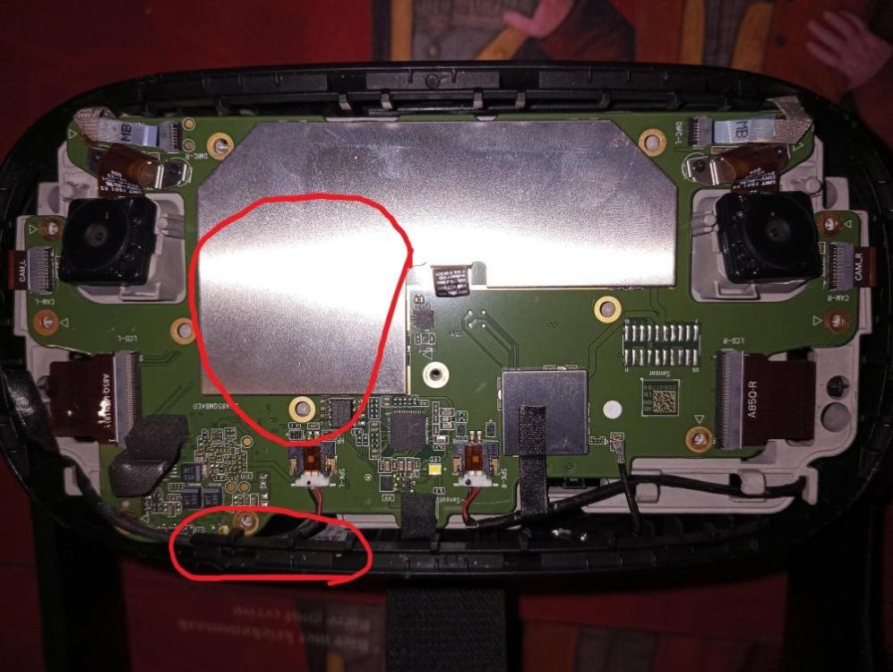

  3. les deux rouge et noir sont les câbles des deux haut parleurs. Je vais essayer le coup des pads thermiques pour la plaque métallique. Pour l'autre zone de chaleur je pense que ça correspond à la lentille gauche qui chauffe trop , c'est bizarre d'ailleurs.
  4. Je reviens sur l'idée des pads thermiques... C'est très efficace? Je pense qu'il y a la place entre la carte et le cache plastique Le truc c'est que ça va virer de la chaleur de la carte et l'envoyer dans le casque qui ne comporte pas la moindre aération..(faudrait aussi percer quelques trous dans la coque non? cela dit ça paraît tout à fait faisable). je suppose que ça peut se poser direct sur la plaque en métal..en revanche pour la partie sur le côté je vois pas de solution , je ne vois que la lentille de ce côté qui serait la source de la chaleur et y'a zéro place pour mettre quoi que ce soit.
  5. Voilà les zones brulantes:

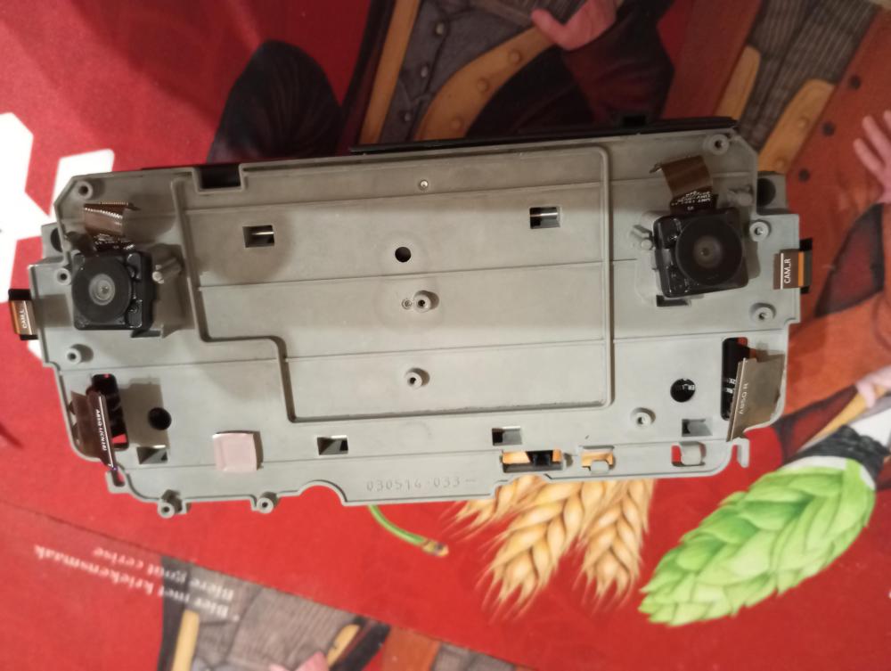

  6. flèche jaune oui c'est bien ça, par contre c'est la grande plaque qui chauffe un max. La partie en bas à gauche de la plaque pour être précis. J'ose pas la retirer ça m'a l'air délicat et je suis pas équipé pour refaire une soudure ou autre si je fais une connerie. D'ailleurs tout le casque est plutôt délicat à démonter, faut marcher sur de oeufs.
  7. Ca se branche sur la carte mais c'est pas une fiche, c'est une prise ronde qui se clipse. Le branchement se fait bien. Encore une fois j'ai soufflé dans le casque et j'ai 10 min de fonctionnement impec
  8. Y'a pas d'autre angle de vue qui soit pertinent. Je suis en train de tester sans la face avant (les autres parties sont câblées je peux pas le faire marcher sans) Il met plus de temps foirer..le grand cache métallique est brulant. J'ai aussi dit une bêtise plus haut: c'est le côté sans le dissipateur noir qui est très chaud. Quand ça a merdé j'ai soufflé dans le casque pour évacuer un peu de chaleur et ça remarche un moment sans problème avant de recommencer.

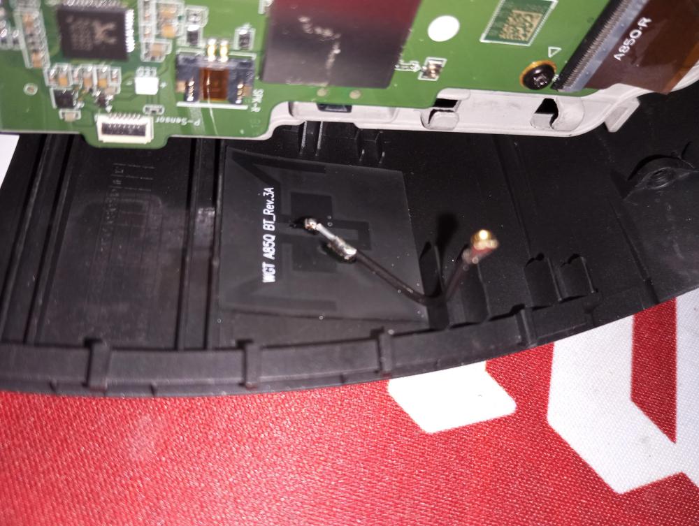

  9. Parcontre y'a un câble branché sur la carte qui est relié à une sorte de petite surface noire collée sur la paroi en plastique qui correspond au seul endroit chaud (très chaud même) au toucher à l'extérieur. Je pense que c'est le truc qui dissipe la chaleur. ça fait2x2cm et ça ressemble au truc qui mettent sur le dessous des navettes spatiales. C'est collé direct sur le plastique (bizarre vu que pour dissiper la chaleur le plastique c'est pas le top) Ce truc en question semble en bon état mais y'a presque moyen de se brûler en touchant le plastique à cet endroit là.
  10. Parcontre y'a un câble branché sur la carte qui est relié à une sorte de petite surface noire collée sur la paroi en plastique qui correspond au seul endroit chaud (très chaud même) au toucher à l'extérieur. Je pense que c'est le truc qui dissipe la chaleur. ça fait2x2cm et ça ressemble au truc qui mettent sur le dessous des navettes spatiales. C'est collé direct sur le plastique (bizarre vu que pour dissiper la chaleur le plastique c'est pas le top) Ce truc en question semble en bon état mais y'a presque moyen de se brûler en touchant le plastique à cet endroit là.

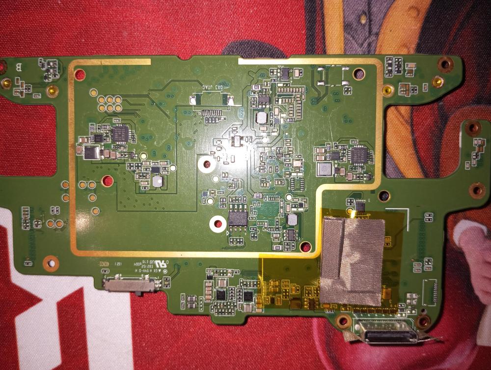

  14. Voilà j'ai tout démonté, débranché toutes les nappes et tous le câbles, j'ai rien remarqué de suspect.. J'ai tout remonté délicatement ,j'ai retesté et toujours le même problème..
