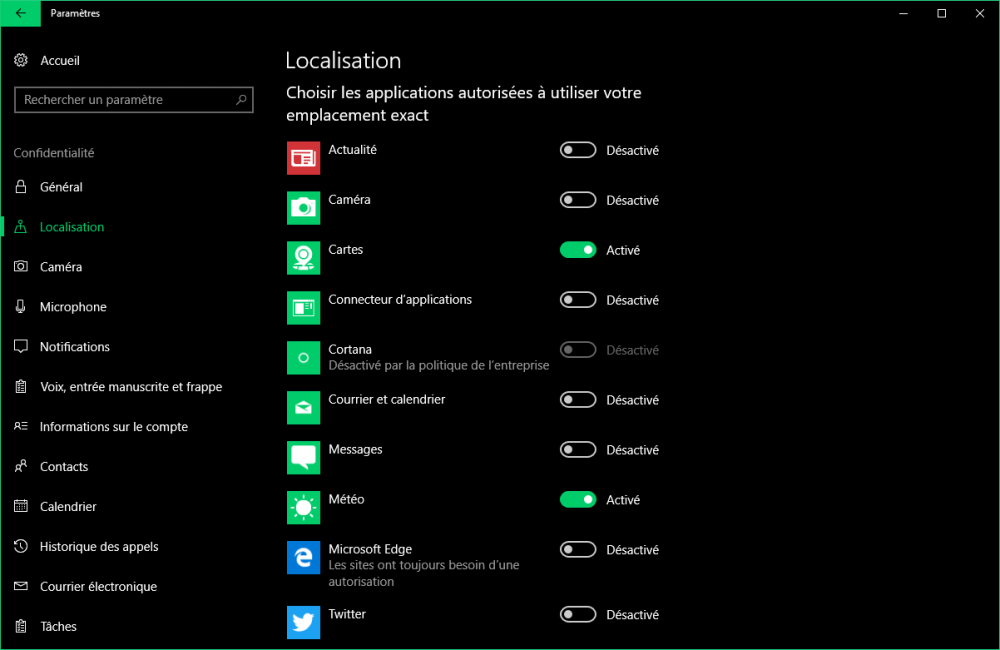

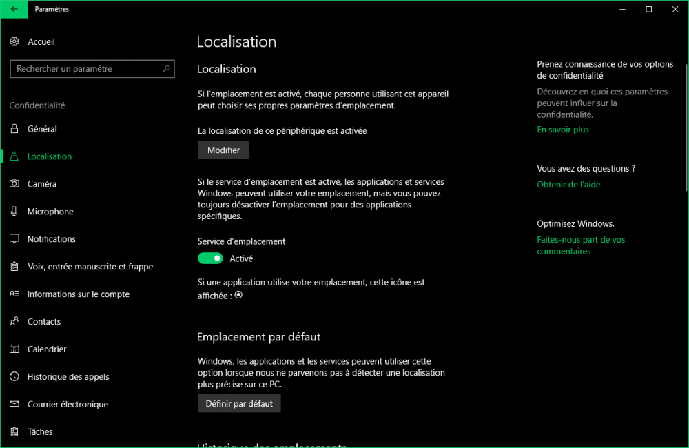

  14. Bonjour @Le PoissonClown, Merci pour ta réponse, mais c'est une version Famille, et je n'ai pas utilisé de logiciel du genre Destroy Windows 10 Spying. Par contre, j'ai trouvé la solution, mais elle ne me permet pas de savoir quelle clé du Registre il faut modifier pour résoudre le problème. Je m'explique: J'ai recherché un outil gratuit pour modifier certains paramètres de Windows 10, et j'ai trouvé. Il s'agit de O&O ShutUp10, un outil portable (sans installation), en partie en français, que l'on peut télécharger ici (page en français): https://www.oo-software.com/fr/shutup10 Voici comment çà se présentait dans la partie Services Positionnement avant les modifications: Et voici comment çà se présente dans la partie Services Positionnement après les modifications: Tout est en rouge, donc activé. Je dois avouer que cet outil est un peu ambigu à l'usage car on ne sait pas clairement si on active ou désactive une fonction, et les explications pour chaque fonction (en cliquant sur chaque ligne) n'est pas toujours explicite, mais çà a le mérite de fonctionner. Je ne doute pas que cet outil s'améliore encore car il est régulièrement mis à jour. Ce qui serait bien, c'est de savoir sur quelles clés du Registre agit chaque ligne, pour une complète transparence. Voici maintenant une image du résultat souhaité: Le bouton [Modifier] n'est plus grisé. Voici ce qui apparait lorsqu'on clique dessus: Le curseur du Service d'emplacement n'est également plus grisé et on peut choisir (plus bas, image ci-dessous) quels logiciels profitent de la localisation: Bref, c'est résolu! J'espère que çà servira à d'autres. Merci pour votre aide.

  16. Bonjour, Je viens de faire la mise à niveau vers la version 1703 de Windows 10. A la fin de la mise à niveau, j'ai pris soin de désactiver les paramètres de confidentialités. Cependant, je voudrais pouvoir réactiver la localisation si-besoin. En effet, quand je vais dans Démarrer > Paramètres > Confidentialité > Localisation, il est indiqué en jaune "*Des paramètres sont masqués ou gérés par votre organisation." En dessous, il est indiqué "La localisation de ce périphérique est désactivée", et le bouton Modifier est grisé. Le service d'emplacement est désactivé (bouton grisé). Je peux définir un emplacement par défaut avec l'application Cartes, mais je ne peux enregistrer cet emplacement puisque la localisation est désactivée. Bref, je tourne en rond! Note que le Service de géolocalisation est en cours d'exécution dans les services. Merci de m'aider.
