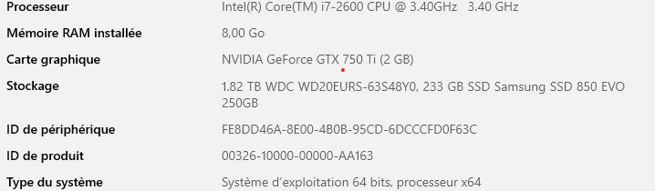

  14. Bonjour, Le fonctionnement du crabe ayant changé, je n'avait pas vu qu'il y avait une réponse! Voilà la raison du renouvellement de ma demande. Merci pour la réponse. Voici ma config:
  15. Bonjour, Y aurait-il une solution pour migrer vers W11? Changement de processeur et autres par exemple? Merci beaucoup Processeur Intel(R) Core(TM) i7-2600 CPU @ 3.40GHz 3.40 GHz Mémoire RAM installée 8,00 Go Stockage 1.82 TB WDC WD20EURS-63S48Y0, 233 GB SSD Samsung SSD 850 EVO 250GB Carte graphique NVIDIA GeForce GTX 750 Ti (2 GB) ID de périphérique FE8DD46A-8E00-4B0B-95CD-6DCCCFD0F63C ID de produit 00326-10000-00000-AA163 Type du système Système d’exploitation 64 bits, processeur x64 Stylet et fonction tactile La fonctionnalité d’entrée tactile ou avec un stylet n’est pas disponible sur cet écran

    Bonjour, La migration de w10 vers w11 est impossible pour moi qui possède un processeur de 2ième génération, je vous joins la configuration de mon pc, et j'aimerais savoir si quelques transformations seraient possibles pour accéder à W11. Processeur Intel(R) Core(TM) i7-2600 CPU @ 3.40GHz 3.40 GHz Mémoire RAM installée 8,00 Go Stockage 1.82 TB WDC WD20EURS-63S48Y0, 233 GB SSD Samsung SSD 850 EVO 250GB Carte graphique NVIDIA GeForce GTX 750 Ti (2 GB) ID de périphérique FE8DD46A-8E00-4B0B-95CD-6DCCCFD0F63C ID de produit 00326-10000-00000-AA163 Type du système Système d’exploitation 64 bits, processeur x64 Stylet et fonction tactile La fonctionnalité d’entrée tactile ou avec un stylet n’est pas disponible sur cet écran Merci de vos bons conseils
