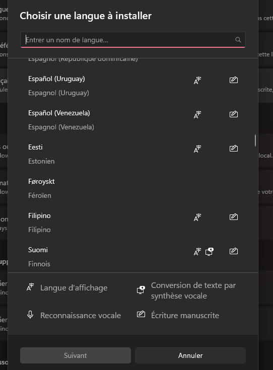

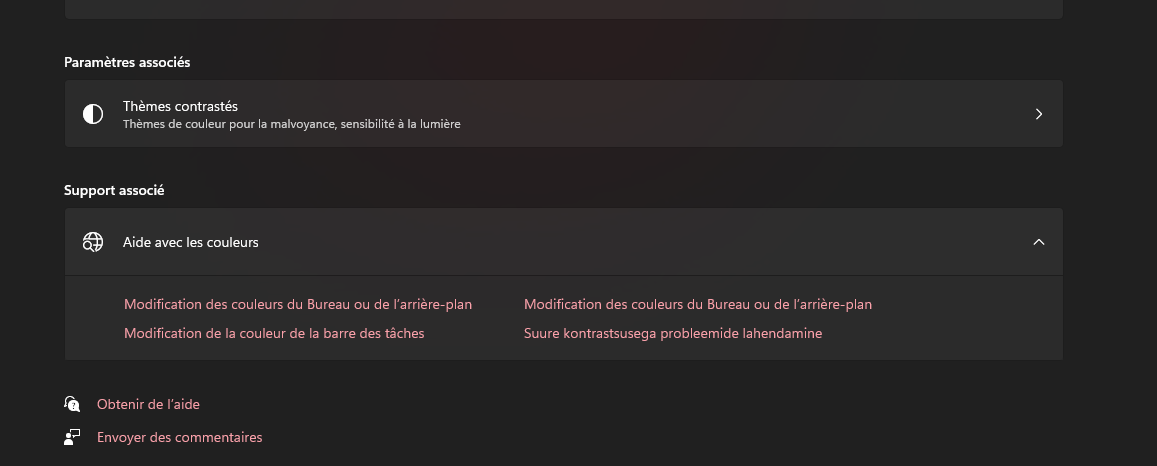

Bonsoir @calisto06, le problème est disparu en mettant le service Bonjour en arrêt , mais comme je n'ai plus le problème de langue ! Je ne peux certifier que c'est cela qui a corrigé mon problème , car Microsoft n'a pas réussi à corriger ce problème , sauf de faire comme vous me l'avais conseillé de changer de langue puis de supprimer le français et de le le reinstaller. Bizarre , mais pour l'instant je n'ai plus de langues intempestives . Bonne soirée. -

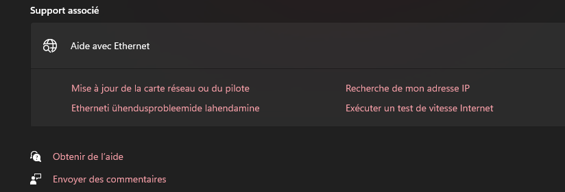

J'ai installé l'anglais et tout ce passe bien au niveau traduction , donc suppression du francais , reboot du pc , installation du pac francais , reboot et en remettant en français , idem pour la tque ma demande , il y a tjs l'estonien pour certain message . J'en perds mon latin c'est le cas de le dire ;-)) -

Bonjour, Je me suis aperçu que de temps en temps dans le paragraphe support associé que pour l'aide le language est bien enfrançais et un ligne en estonien !! J'ai ce problème sous personnalisation couleurs et ethernet . J'ai bien verifié la langue de windows dans heure et langue , tout est defini en français. Avez vous une petite idée de ce problème ; mon wwindows est 11 avec 25h2. Merci d'avance bonne journée.

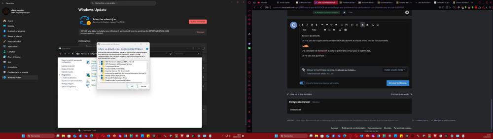

Bonjour, J'ai fait comme précisé en créant un compte supplémentaire , et installer la mise à niveau et même effet qu'auparavant . L'installation s'est terminé avec le code 0x8007042B-0x2000D L'installation a échoué dans la phase SAFE_OS avec une erreur lors de l'opérateur MIGRATE_DATA. Mon pc fonctionne bien , sauf cette mise à jour en sachant que je ne suis pas le seul à avoir des soucis . Merci de votre aide .

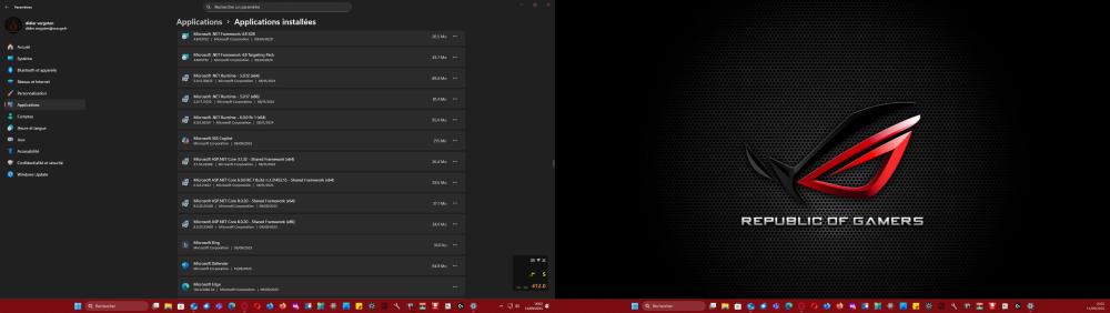

J'ai fait comme vous avez dit mais j'ai après l'installation de la 24h2 sans pertes de donnée le message l'installation s'est terminé avec le code 0x8007042B-0x2000D L'installation a échoué dans la phase SAFE_OS avec une erreur lors de l'opérateur MIGRATE_DATA Donc remise de l'ancienne version . Cela veut dire quoi exactement , car pour moi mon pc fonctionne bien et comment connaitre exactement le problème , y a t'il un fichier contenant la cause du problème . J'avais bien mis tous les programmes désactivés , ainsi que l'antivirus de microsoft .. Que peut il m'arriver si je ne fais pas cette mise à jour ! Merci encore Le problème peut il venir de l'installation d(autres produits de net framework ou visual e net framewotk i- ReportingEvents.log setupact.log setuperr.log
