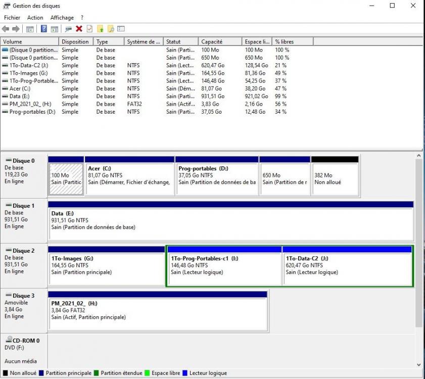

Oui bien sur, voici le résultat du gestionnaire de disque de W10 dans les mèmes conditions (mèmes éléments connectés) Déja essayé avec Ubuntu 12.04lts mais je recommence avec en plus je teste la cde Sudo fdisk -l voici les résultats fdisk-l.txt
Euh, erreur de ma part, il i y 2 éléments connectés en USB, 1 disque de 1 To avec 1 partition principale SB1 et une partition étendue contenant 2 partitions SDB5 et SDB6 ainsi que ma clef de boot SDA1 de 4 Go J'ai mal défini l'ensemble dans mon premier poste. Et je vois bien l'ensemble des 4 éléments sous Windows mais sous Linux, le disque interne est absent (il ne contient, d'après Windows) que 1 partition

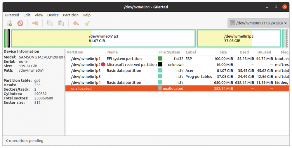

A la lecture du résultat, le second disque n'est pas visible, seul le SSD Nvme et le lecteur du DVD sont visibles ainsi que ma clef USB qui me sert a charger PartedMagic (avec lequel je réalise les partitionnement nécessaires avant installation de Ubuntu ainsi que les images disque avant toute intervention.)

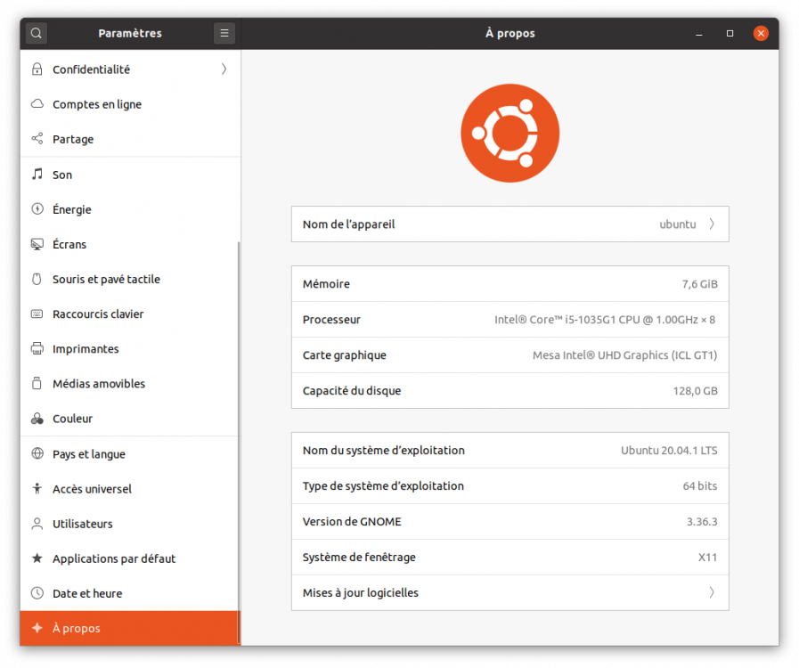

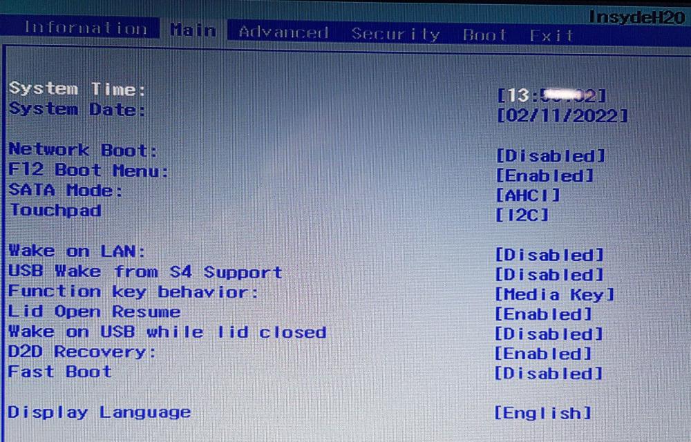

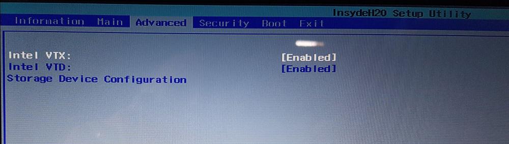

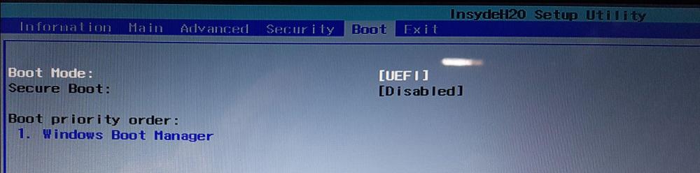

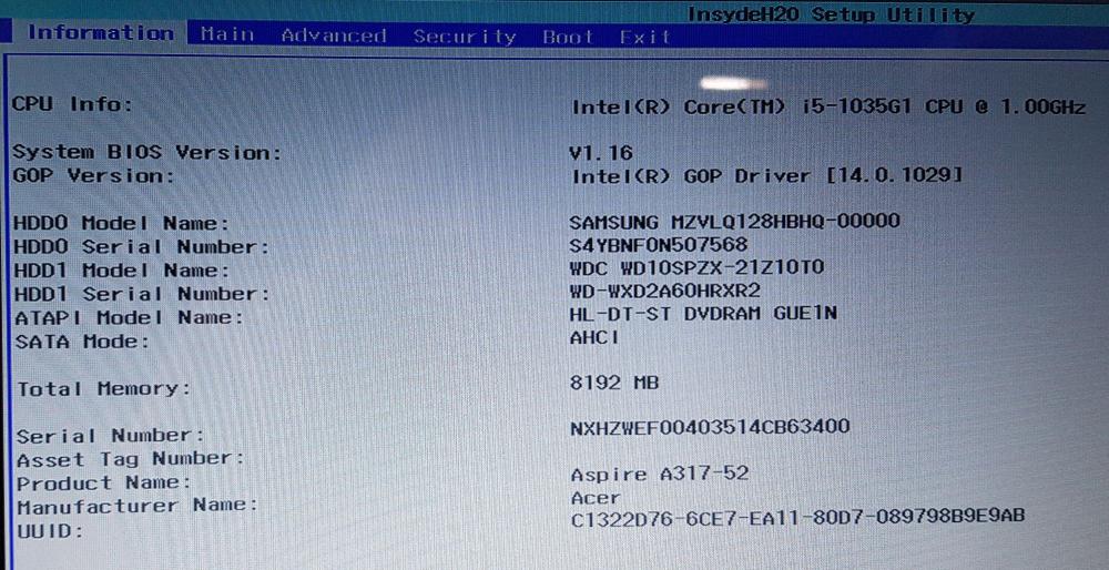

Bonjour Soit un PC Acer Aspire A317-52 Processeur Intel I5-1035G1 Mémoire 8 Go 2 disques 1 "Disque" SSD NVME de 128 Go SAMSUNG MZVLQ128HBHQ 1 Disque 1 To WDC WD10SPZX-21Z10T0 Les 2 disques son t invisible sous Linux, Après modification dans le Bios de la Gestion Optane en Ahci (dans le Bios onglet Main, effectuer un Ctr S pour faire apparaître la ligne adéquat et pouvoir la modifier) Le disque SSD apparait bien sous Linux mais pas le disque physique de 1 To Quelqu'un a un e idée pour résoudre ce problème ??? Merci
