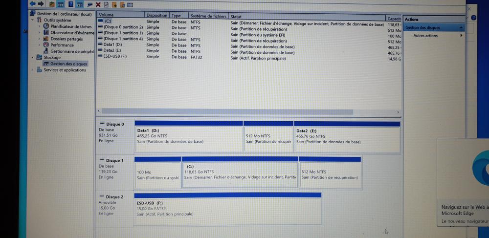

  5. voilà ce à quoi j'arrive, avec 2 partitions toutes neuves, toutes vides. par contre, pour les disques numérotés 0 / 1 on fait quelque chose ?
  6. NTFS ou autre format si je le souhaites ? je ne sais pas ce que ça fait que ce soit en NTFS ou autre... du coup, comme c'est d'habitude, je pense ?
  7. ben oui 2 partitions identiques en taille ça me va. Mais NFTS primaire... quesako ? il suffit pas juste de cliquer sur appliquer ? c'est déjà marque NFTS sur la partition, non... ?
  8. du coup, ce que j'ai fait (capture d'écran), c'est ok ? je peux appliquer ?
  9. tu parles uniquement du disque 1, non ? sur le disque 2, il y a windows donc faut pas que je bidouille ? En fait, je souhaite juste avoir comme avant mon disque de 1To en 2 partitions distinctes. Quand tu parles de supprimer la partition de 512 mo, tu parles de laquelle ? celle du disque 1 ou du disque 2 ? Comme ça, ça irait ?

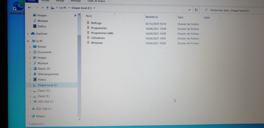

  11. Alors. L installation s est bien passée apparemment, Cortana a pointé le bout de son nez. J ai retrouvé mes 2 disques en 3 partitions avec Windows tout neuf sur C de 128 Go. Par contre j ai toujours un Windows sur D. Et du coup, les numéros sont toujours inversés

  18. voila ce que j'ai dans le gestionnaire de disques. Avant que tout ne partes en sucette avec windows, mon 128 Go était nommé C, numéroté 0 et mon 1T était numéro 1 je crois, partitionné en D et E, alors que là windows s'est réinstallé sur la partition C et pas sur le 128 Go. Sauf que si je renomme mon 128 Go comme Disque 0 et le disque 0 de 1T en disque 1... comme il y a windows dessus maintenant, ca va pas faire un bug ?

  23. Euh... alors là, je ne comprends plus grand chose. Après avoir eu le dernier affichage ci-dessus, j'ai éteint mon PC, un peu dépité. Et il y a quelques instants je l'ai rallumé pour voir si je pouvais ressayer la manip en me disant que j'avais peut-être mal fait quelque chose... Et là, mon PC démarre et pas d'écran bleu, CORTANA me fait sa séquence d'installation. Apparemment windows a été réinstallé à neuf. J'ai même éteint mon PC, retiré la clé BOOT et rallumé comme je le ferai normalement, et ça fonctionne... sauf que Win 10 a été installé non pas sur mon DD SSD de 128 Go fait pour ça, mais sur l'une des 2 partitions de mon DD de 1To fait pour le stockage... et quand j'ouvre l'explorateur windows, je ne vois plus mon DD de 128 Go. Lors de la réinstallation, après avoir les étapes du TUTO pour supprimer les partitions Partition 1 : Réservé au système et Partition 2 (partition OS), je n'avais eu aucune fenêtre pour me demander où mettre Win10... c'est peut-être pour ça. Mais du coup, j'ai Win10 sur un DD plus lent, et plus accès aux 128 Go de mon DD fait pour ça... comment faire ? recommencer toute la manip ?

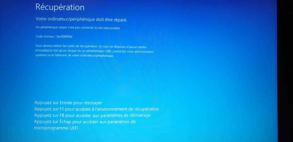

  24. Bonsoir, J'ai tenté la réinstallation avec clé USB. Par la méthode MEDIACREATIONTOOL décrite dans le TUTO. L'autre m'a vite limite car je suis trop néophyte pour comprendre les actions à réaliser. Mais j'ai pu faire la clé, trouver le menu de démarrage pour "booter". Là, 1er problème, j'avais 2 choix, mais pas d'intitulé clair renvoyant à "USB Bootable de Windows 10" décrite au chap. III du tuto. J'ai essayé UEFI:SMI USB DISk 1100... parce qu'il y avait le mot USB dedans ! (copie d'écran en dessous) J'ai cru que c'était bon car toutes les étapes suivantes (fenêtres, choix...) du tuto se sont enchainées... jusqu'au point VI.9 décrit dans le tuto : le dernier redémarrage qui a suivi les 3 fenêtres du démarrage ont débouché sur ... un super écran bleu ! (copie d'écran ci-dessous) Je ne sais pas quoi faire... ce message m'indique d'utiliser un média d'installation tel qu'une clé USB... or c'est ce que je viens de faire !?! Que faire ? Quelqu'un à un idée ? Merci d'avance
